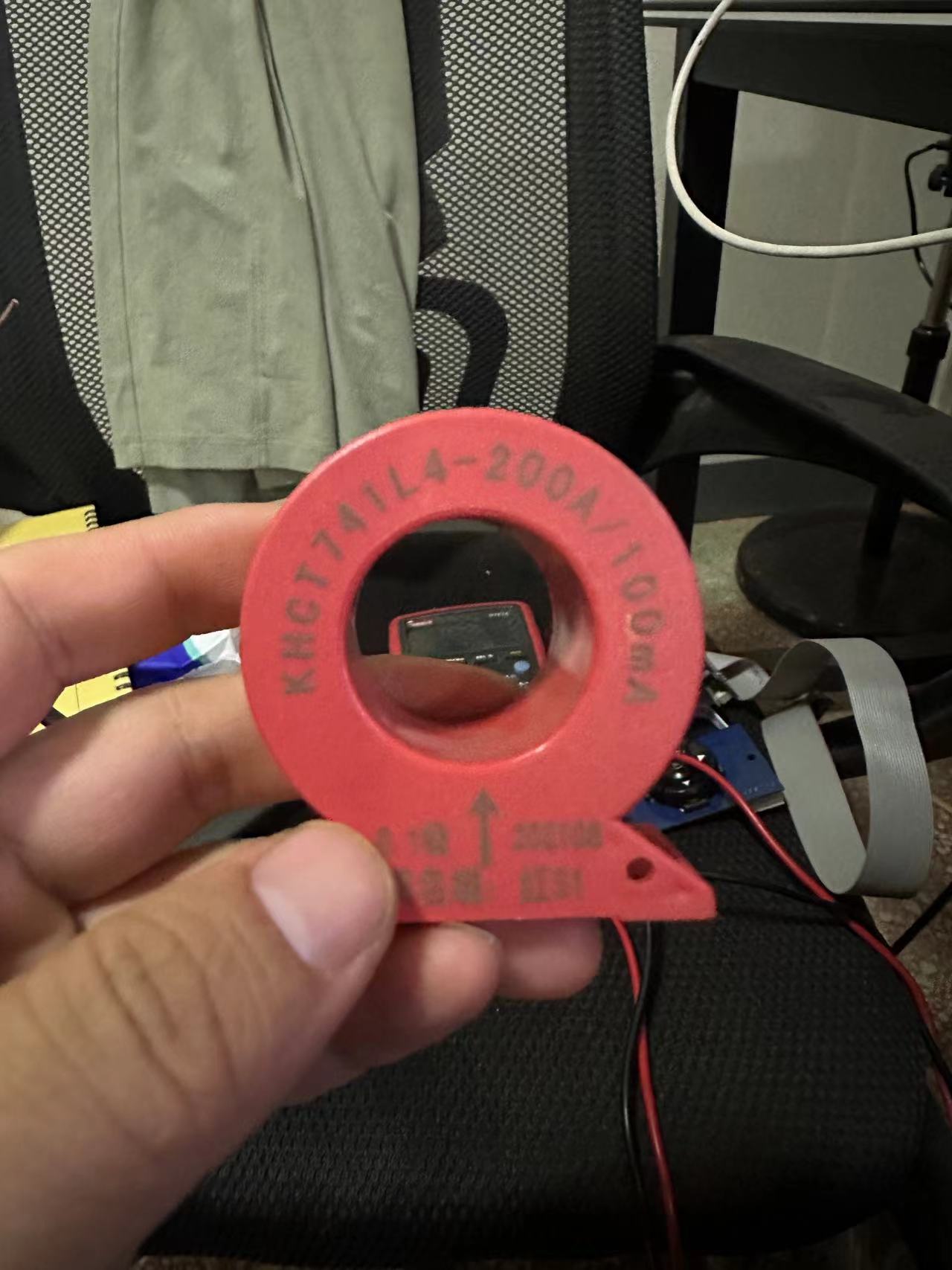

是这样的大神们,我现在手里有这么一个200A:100MA的电流互感器,我想通过ADC口采集电压,我的想法是用简单成本最低的办法,做ADC采集,因为是交流的100MA信号,还要做整流,要用到运放不,还是怎么处理合适,小白真心求教!
通过ADC采集100MA
通过ADC采集100MA
就是这款电流互感器
就是这款电流互感器
