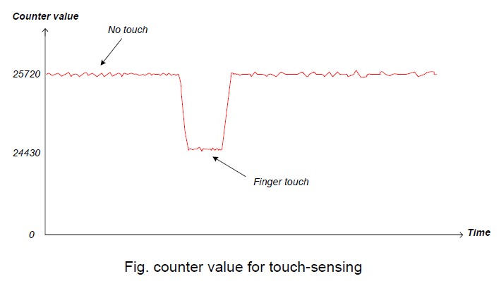

您好,烧录官网历程《8H4K64Txx-触摸按键校验检测》。
TK00看触摸数据的波形是有变化的,但是触摸值为0可能是哪里的问题?
TK01读数正常。

这里就是0,显示的没有问题
但是值的范围不太对,应该是两万多才对(面积较大的可能一万多)
检查PCB布局和UCAP是否有问题
建议上传PCB图片或实物照片看看
