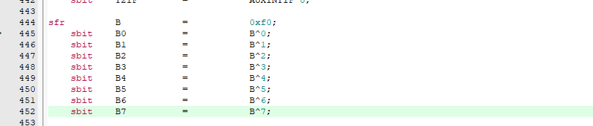

AI8051U头文件生成有问题
通过ISP生成的在GPIO中断会报错,发现是这个位置不对

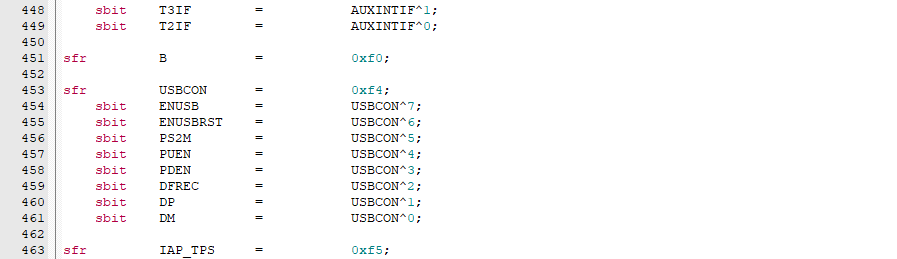

从演示文档里面找的头文件可以正常使用,该寄存器是这样,别的不清楚,至少这个位置肯定有问题

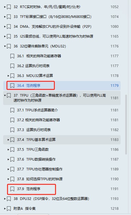

求助,官网下载的“Ai8051U系列TFPU库文件”“Ai8051U系列MDU库文件”这种没有h文件的库该如何使用?
不正确
不正确

lib用法可以参考手册或者官网例程包

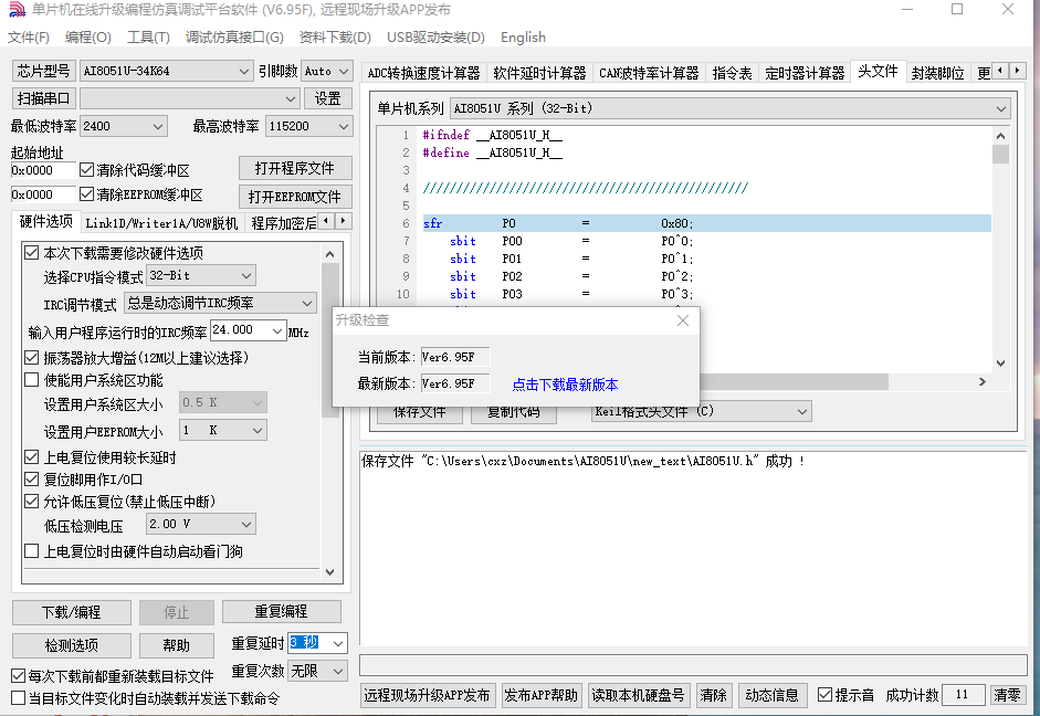

缺少位定义?最新版ISP软件重新添加头文件,使用添加的头文件
MDU库和FPMU库是直接替换编译器自带的libc软件库math.h
MDU库和FPMU库是直接替换编译器自带的libc软 ...
就是最新的,而且官方库函数文件本身也缺少位定义。综合程序里面的头文件不缺少这个
