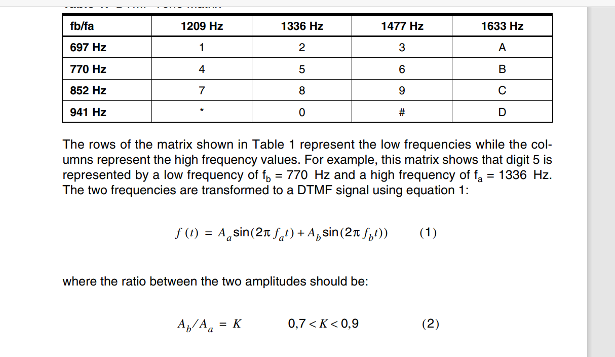

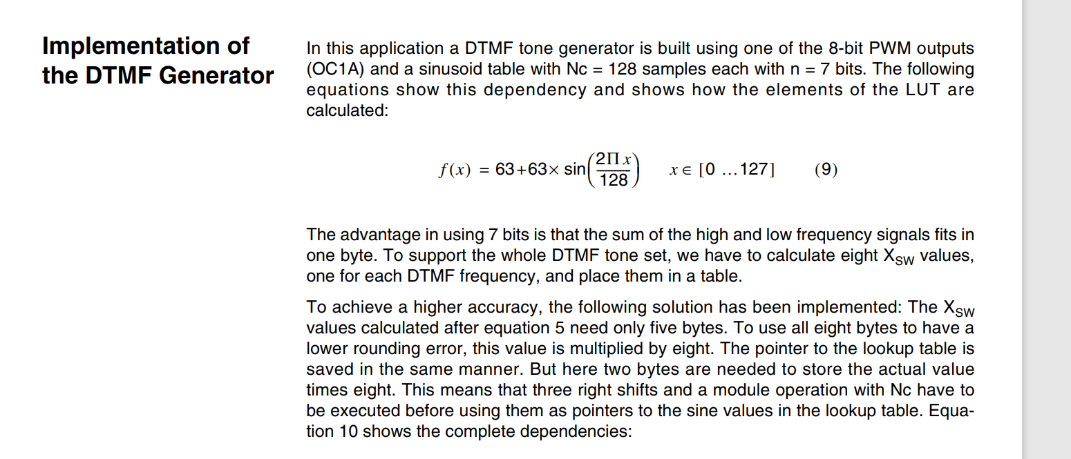

现在手上有个项目,用8H1K17来替代AVR的一款单片机,其他功能都可以了,现在卡在PWM生成双音多频信号这里迟迟无法形成量产。
问题:按照相关技术文档,完成了软件编写,现在实际使用无问题,交换机或测试仪器都能识别信号,但是过不了电平差标准,因为这个标准规定高低电平的电平差要在2+/- 1dB,但并不是每个号码都不符号标准,只是几个号码。
软件方面已经实现信号的生成,但是电平差的话无法调整,我想请教的是,PWM的外围滤波电路是否可以改善这个问题?能否帮忙提供个合适的滤波电路?谢谢!
附件有参考技术文档。
