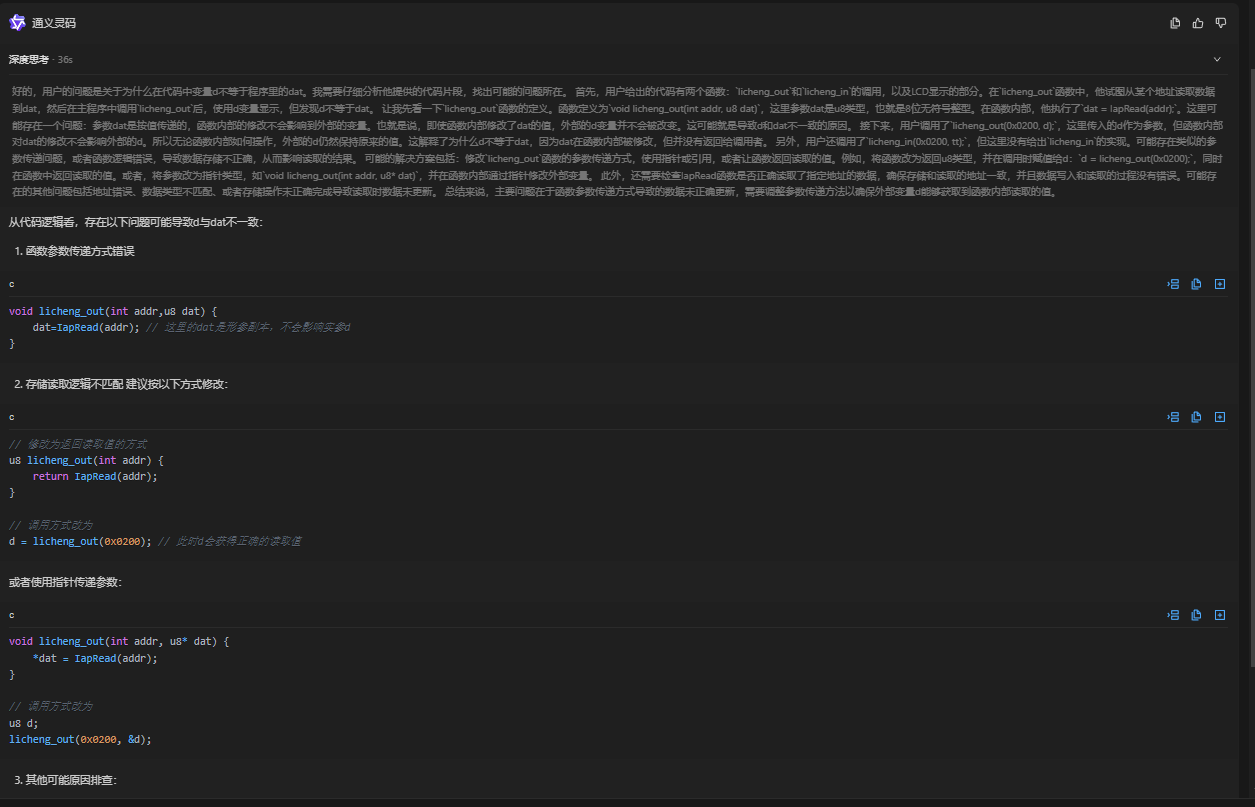

发表于 2025-3-1 13:33:37 | 显示全部楼层 |阅读模式
void licheng_out(int addr,u8 dat)
    dat=IapRead(addr);
    licheng_in(0x0200,tt);
    licheng_out(0x0200,d);
    LCD_ShowIntNum(20,270,d,8,WHITE,BLACK,24,0,0);
为什么我这里的d不等于程序里的dat呢 储存是对的就是 读取出来不对

感谢已经解决了
