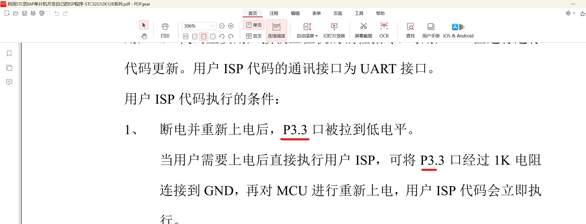

利用AI的IAP单片机开发自己的ISP程序pdf这里是不是有误?

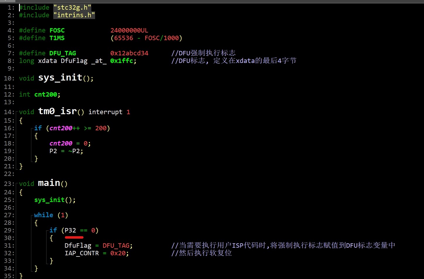

还有后面的几处都是P33,而demo程序里面是P32

发表于 2025-3-1 21:23:41 | 显示全部楼层
是P33没错啊,具体如图,如果是P32就会加入USB下载模式

发表于 2025-3-2 11:08:30 | 显示全部楼层
我只是就官网下载的isp升级例程来说的
