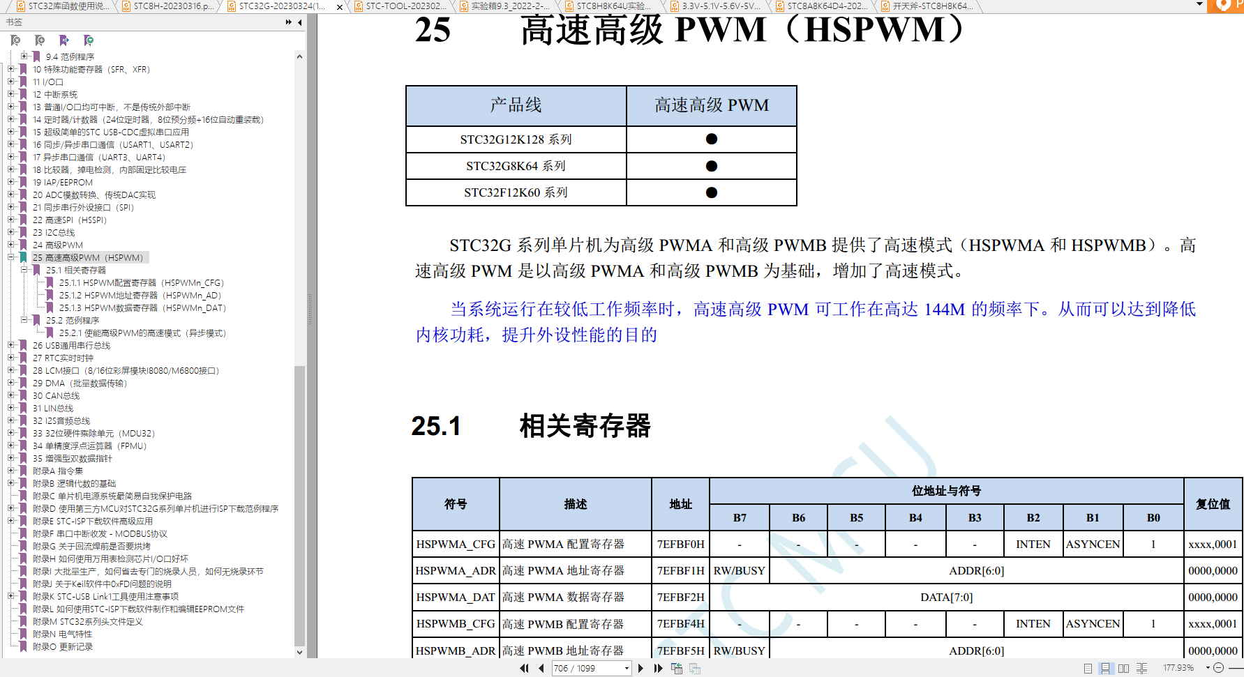

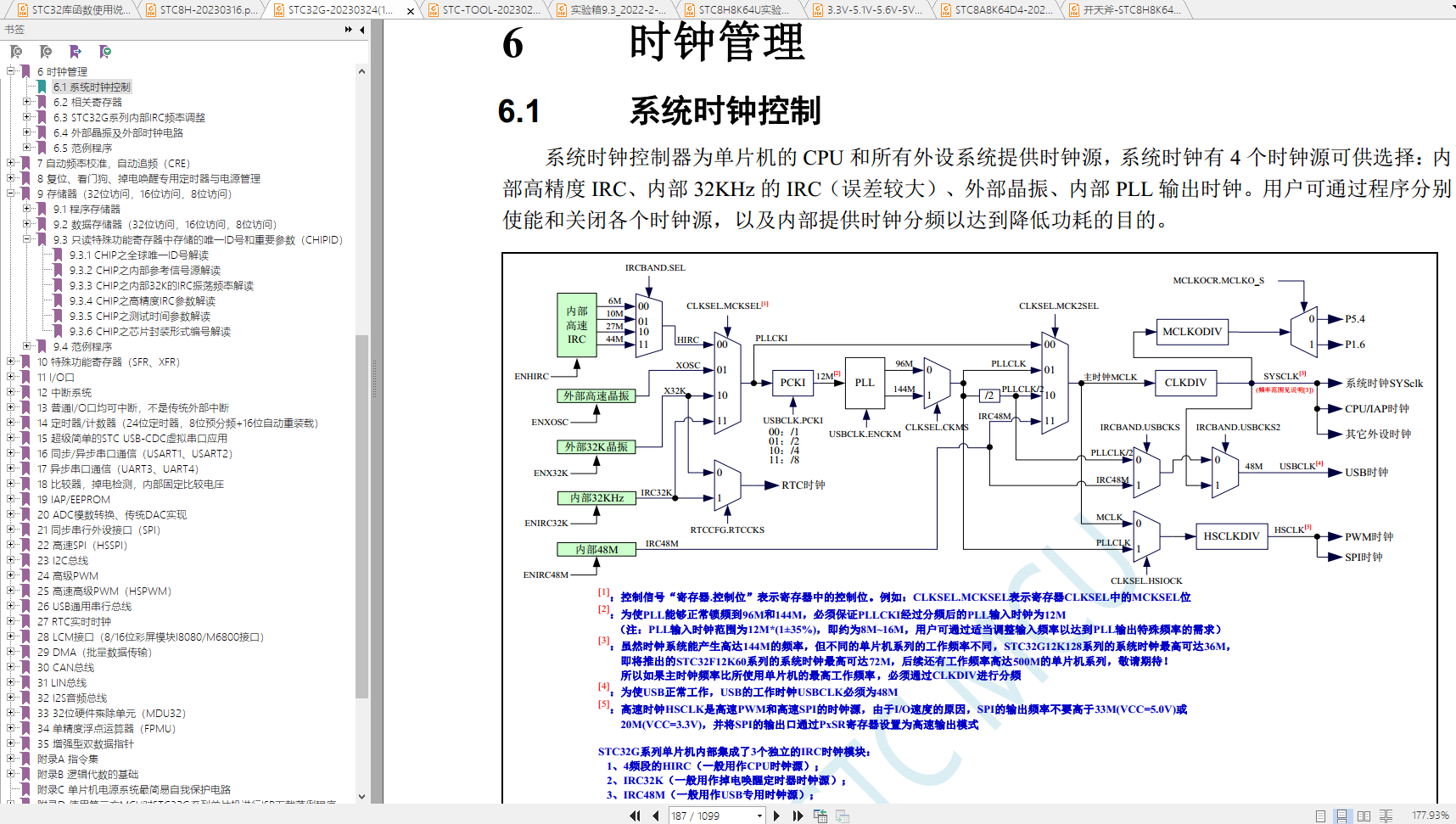

用 STC32G12K128的PWM想想办法,这个STC32系列的PWM时钟源可以是 64MHz ~ 192MHz
设置 PWM用 PLL输出的时钟源,设置PLL的时钟源是内部HIRC的时钟分频输出

两个方案:
1、修改PWM的周期和占空比参数,即可调整PWM频率和占空比。
2、微调内部IRC频率(外部晶振不能用此法)。
