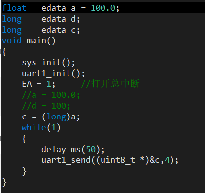

32G开启浮点运算加速库浮点数据转换

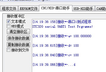

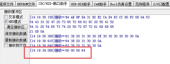

发表于 2025-3-3 17:27:06 | 显示全部楼层
梁*** 发表于 2025-3-3 14:23
我怎么测试都没有出现你所说的问题,你试试我的程序。我大量的程序使用了各种各样的计算,都没有发现过问题 ...
a在不同的区域赋值 结果不一样
