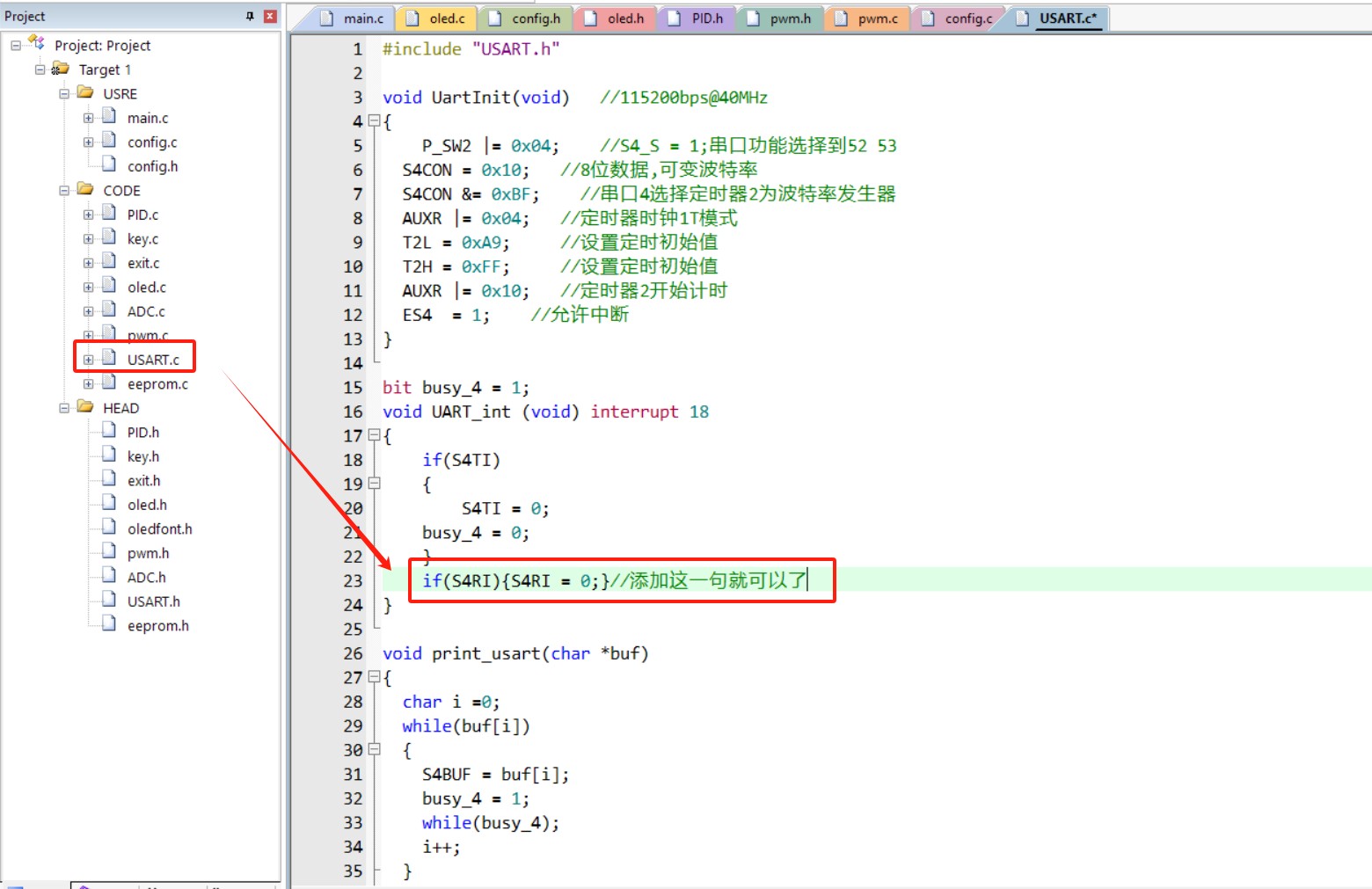

发表于 2025-2-28 17:03:09 | 显示全部楼层
nkgd*** 发表于 2025-2-28 14:53
你说的方案我都试过了并没有解决我的问题
问题很简单,通过屏蔽部分代码来逐渐定位就可以定位到了

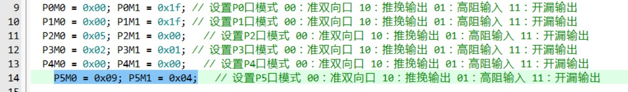

原因是串口中断函数中没有对接收标志位清零,并且初始化代码中,对RXD配置为了高阻输入状态,此时端口电平不定,极其容易受到外部干扰造成电平信号波动。
如果接收到外部的低电平信号,则会导致S4RI产生一个中断标志,而在中断函数中又未对这个标志进行清零处理,所以就会导致反复的进入串口4中断
添加这段代码后解决问题
程序中的IO口配置
使用小程序解析后为此状态:
以下是修改好后验证通过的工程文件:
2025电磁V1 (修改版).zip (314.5 KB, 下载次数: 54)
