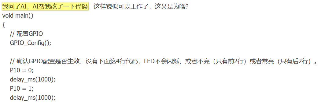

我问了AI,AI帮我改了一下代码,这样貌似可以工作了,这又是为啥?
void main()
    // 配置GPIO
    GPIO_Config();
    // 确认GPIO配置是否生效,没有下面这4行代码,LED不会闪烁,或者不亮(只有前2行)或者常亮(只有后2行)。
    P10 = 0;
    delay_ms(1000);
    P10 = 1;
    delay_ms(1000);
    // 配置I2C
    I2C_Config();
    while(1)
        P10 = 0;
        delay_ms(1000);
        P10 = 1;
        delay_ms(1000);

还有一个问题,这个LED闪烁的频率好像跟我程序里的对不上。
如果我注释掉I2C_Config(),则上述问题就都不存在了。

我找到原因了
delay_ms的函数声明是void  delay_ms(unsigned char ms),最大不超过255,我用了1000,所以就出错了。
改成void  delay_ms(unsigned int ms) 就好了

我用的不是AI,是STC8H,我也是从官方下载的库函数,确实是unsigned char的
