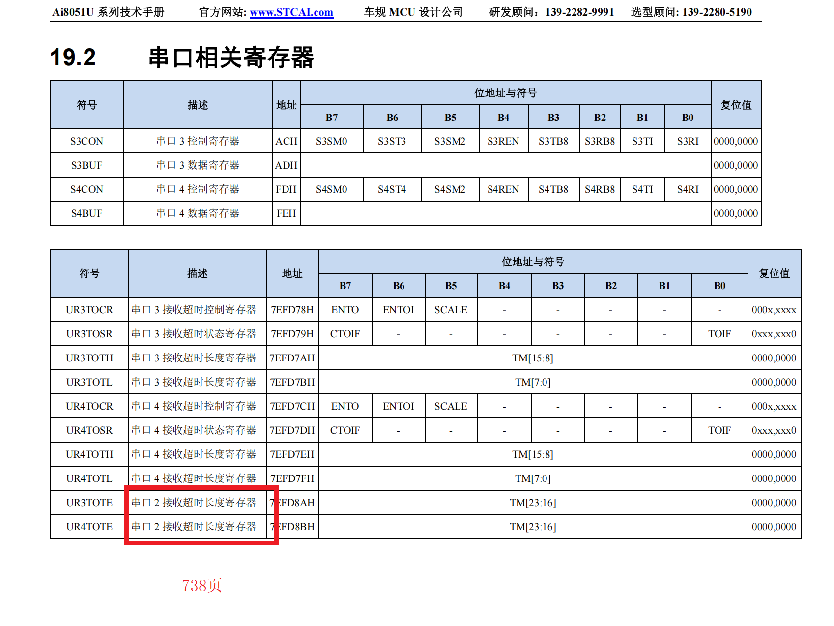

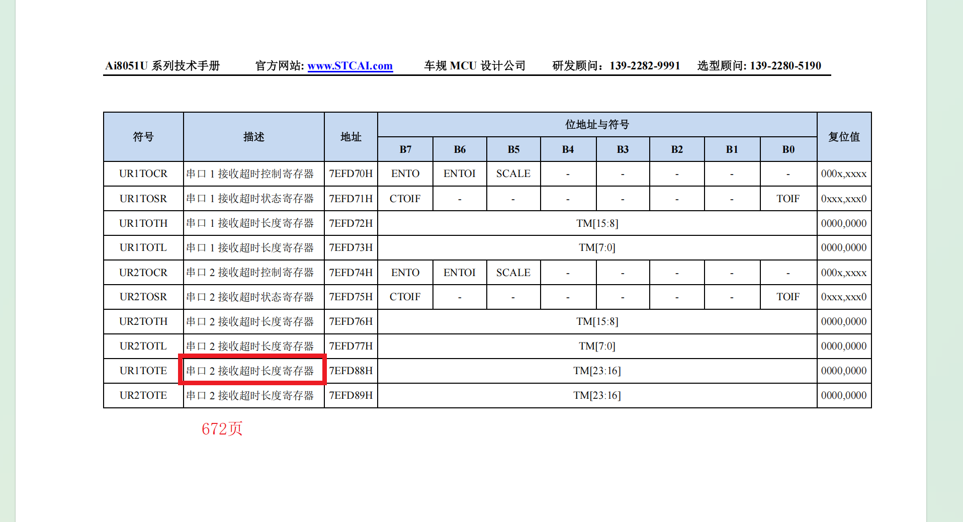

发表于 2025-2-27 22:24:37 | 显示全部楼层 |阅读模式
应该改串口2为串口1。
应该改为:上面串口3,下面串口4。
373
1796
1796
发表于 2025-3-3 09:20:30 | 显示全部楼层
谢谢您提醒,您慧眼如炬!已修正,稍后一并上传更新。
