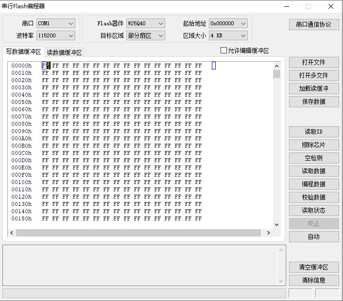

如何用stc-isp读取单片机程序啊,大家帮帮我

stc单片机是无法直接读取单片机程序的。
想要读取程序功能可以通过设置全部flash为eeprom空间,
并在内部使用额外的程序对flash进行读出。
但是需要额外编写程序,并且无法读取之前的程序

AI MCU和AI ISP没有读取MCU内部程序的功能
除非用户程序主动通过IAP或MOVC送出Flash(code或eeprom)内容
或用户编写程序实现读写外部QSPI/SPI Flash

STC没有提供读取的功能 所以想要读取就要用另外一种手段才能读取
