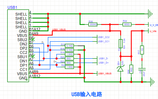

MCU 是STC8H8K64U ,用小米手机的快充,供电无法启动,故障现象是持续不断的供电-断电,充电器型号是MDY-11-EX,试了华为66W快充、普通2A充电头、杂牌65W快充、电脑、手机、充电宝以及其他一些设备上的USB接口均可以正常供电,USB电路如下(两个1.5K电阻实际未焊接):

发表于 2025-2-27 20:15:51 | 显示全部楼层
是否需要输出快充的高电压
如不需要,两个CC分别5.1K电阻接地就可以输出5V
如需要,过高的电压会通过F2和ZD1短路

 楼主| 发表于 2025-2-27 23:52:14 | 显示全部楼层
没有使用快充就是普通的取电,5V的,最大工作电流不超过500毫安(蜂鸣器发声时的电流),其实这个问题2年前就遇到了,还在直播间咨询过,因后来没有用USB功能也就没继续研究,今年因项目需求使用USB功能,再次遇到这个问题,试验了手边上所有USB供电设备,只发现小米的这个充电器是这样,我有2个这个型号的充电器,现象一样,感觉像是供电,然后检测到什么不对的地方,就关闭供电输出,之后再尝试供电,然后又断电,如此往复。连接其他USB供电设备,比如连接电脑,电脑能识别出USB设备,也工作正常,不带电池时0.13A电流,带电池充电时是0.32A,除小米充电器供电异常外其他功能正常,可以正常编程和运行

 楼主| 发表于 2025-2-28 00:05:41 | 显示全部楼层
线路应用方面,充电+保护:CL4056+DW06,电池是聚合物的不带保护板的裸电芯,容量400毫安,电池5V升压输出:TC3608,这是主工作电源(实际输出4.8V),内外供电切换电路用的是A03401+1N5819。MCU、蜂鸣器、ADC按键、WS2812(10个)都用的这个工作电源,然后就没有其他电路了,以上这几个电路实测工作正常
