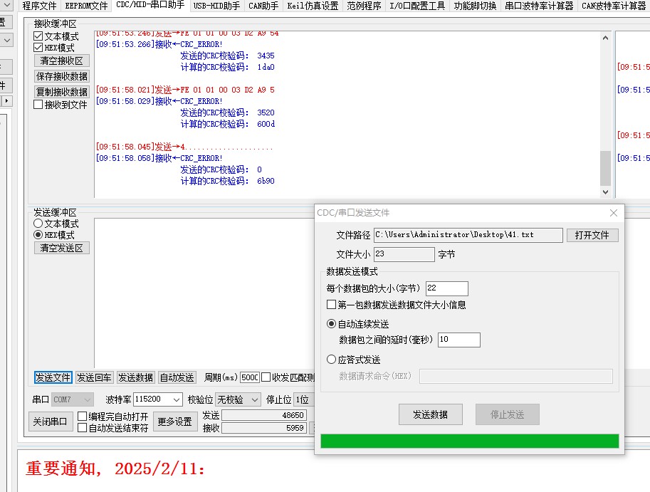

您好,可以使用STC-ISP串口助手的发送文件功能,发送时可以设置每次发送的包大小。
每个包后边会自动带上设置好的CRC校验数据。如果只需要一个校验数据,
可以将一次发送的分包大小填成文件的实际大小。
具体如下:

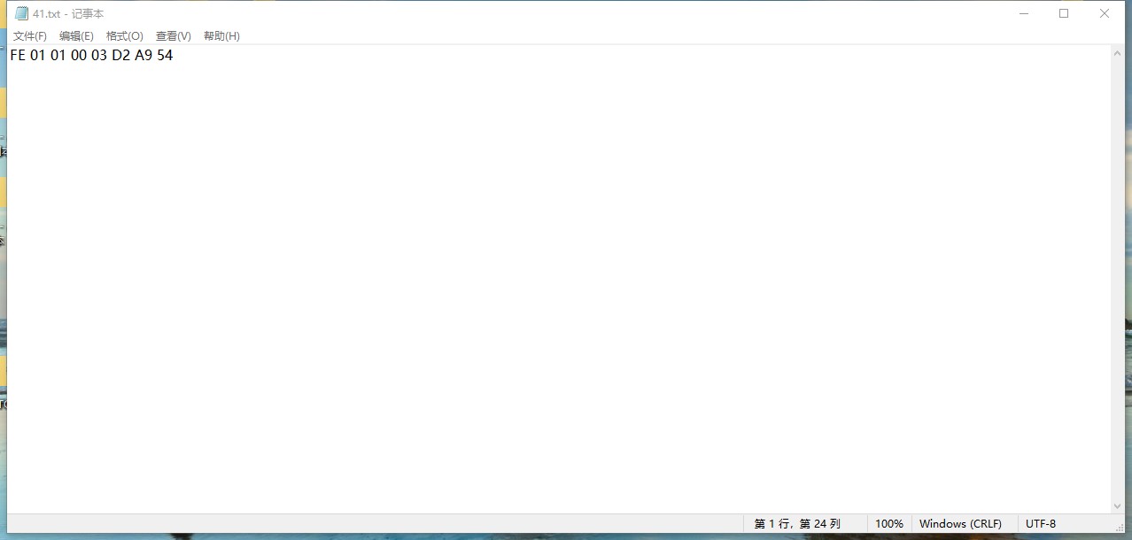

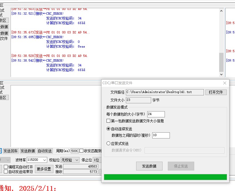

我试过了,还是不行,我的包两个CRC数据,
不管改每个数据包的大小都发不过去,
这个包8个数据长度,后面两位是CRC,
不管是22,23,24发过去都是CRC校验错误
