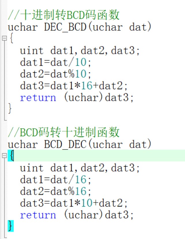

如图,是一个非常常用的RTC十进制<--------->HEX码的一个函数,但是如果dat1,dat2,dat3为16位的数值,代码运行没问题,且USB通信下载正常,一旦改成uchar或者char这种8位的数据类型,立马死机不动,所有外设均锁死,且USB通信直接崩溃,避雷
