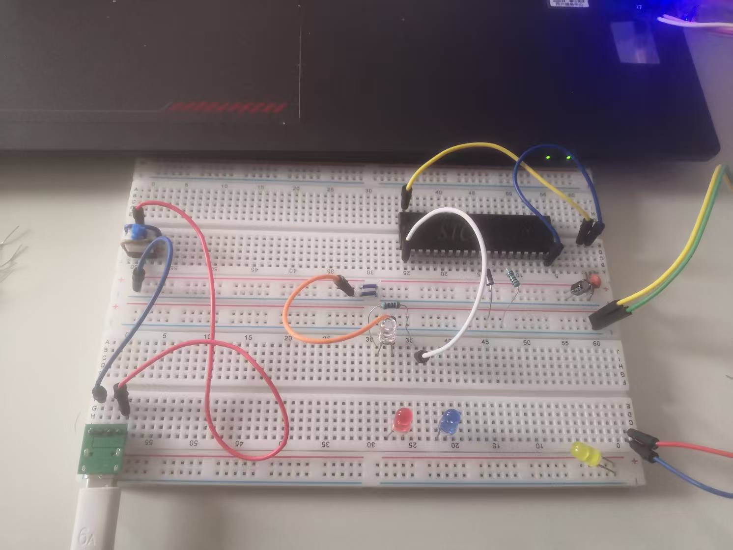

各位同志,大家好。问题是这样的,我通过CH340烧录的代码,然后重新通上电源,无法运行代码。只有碰到RST口的时候灯才会亮。所以我在想是不是复位的问题,但是该如何复位呢?

用面包板拼的感觉就只有P10有接。如果连线没问题应该会亮灯吧。

复位脚做IO口,不是复位的问题
面包板大概率接触不良

发表于 2025-2-27 16:24:43 | 显示全部楼层
Debu*** 发表于 2025-2-27 16:14
复位脚做IO口,不是复位的问题
面包板大概率接触不良
还是不行呢,我直接碰的串口都不行呢

发表于 2025-2-27 16:41:45 | 显示全部楼层
我都能烧录成功,不至于接线问题吧?同时我还试过直接碰着串口一样不行呢

发表于 2025-2-27 17:05:29 | 显示全部楼层
晓星*** 发表于 2025-2-27 16:41
我都能烧录成功,不至于接线问题吧?同时我还试过直接碰着串口一样不行呢 ...
寄存器P1M0,和P1M1也要配置一下吧。这个和传统51单片机不一样。

发表于 2025-2-27 17:07:48 | 显示全部楼层
嗯???这咋配置?

发表于 2025-2-27 17:58:43 | 显示全部楼层
晓星*** 发表于 2025-2-27 17:07
嗯???这咋配置?
如是说,我代码改成这样依然不行。
  1. #include "STC8051U.h"
  2. sbit LED0 = P1 ^ 0;
  3. sbit LED1 = P1 ^ 1;
  4. sbit LED2 = P1 ^ 2;
  5. sbit LED3 = P1 ^ 3;
  6. sbit LED4 = P1 ^ 4;
  7. int main()
  8. {
  9.         P_SW2 = 0x80;
  10.         CKCON = 0x00;
  11.         WTST = 0x00;
  12.
  13.         P0M0 = 0x00;
  14.         P0M1 = 0x00;
  15.         P1M0 = 0x00;
  16.         P1M1 = 0x00;
  17.         P2M0 = 0x00;
  18.         P2M1 = 0x00;
  19.         P3M0 = 0x00;
  20.         P3M1 = 0x00;
  21.         P4M0 = 0x00;
  22.         P4M1 = 0x00;
  23.         P5M0 = 0x00;
  24.         P5M1 = 0x00;
  25.   LED0 = 1;
  26.   LED1 = 1;
  27.   LED2 = 1;
  28.   LED3 = 0;
  29.   LED4 = 1;
  30.         while(1);
  31.
  32. }

发表于 2025-2-27 18:18:17 | 显示全部楼层
同志,你说对了一半,不过也感谢你的回复。经过我的尝试,首先需要在STC-ISP上把32位改成8位。同时代码里P1M0=0xFF;P1M1=0x00;如此之后,成功点灯,哈哈哈哈哈。
最后感谢各位回复我帖子的同志,感恩!!!!
