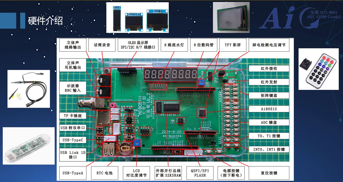

Ai8051U 第二集打卡
      实验箱硬件介绍

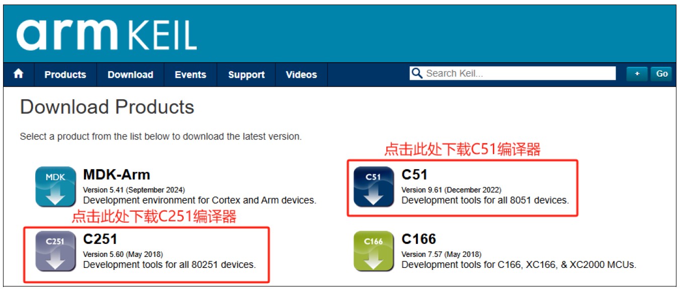

     1.安装 编译环境
      登录 Keil 官网,下载最新版的C251和C51编译器,下载链接如下:https://www.keil.com/download/product/进入下载页面,我们可以看到C51和C251的下载链接,这里将这两个安装包都下载
     下载后安装在C:\Keil_v5 目录下。
      无论是新版本还是旧版本,C51、C251和MDK是安装在不同的目录,并不会有冲突。软件的和谐也是3个软件分别进行的,之前已经安装完成并设置好的软件,并不会因为后续有安装新的软件而改变所以安装时只需要按照默认方式安装即可,Keil软件会自动处理好

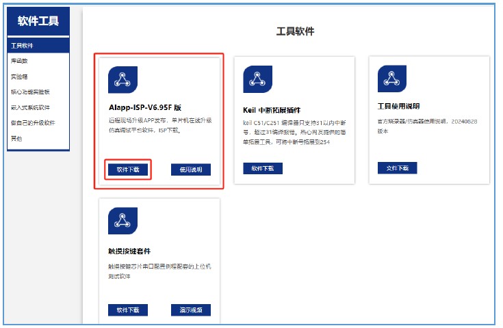

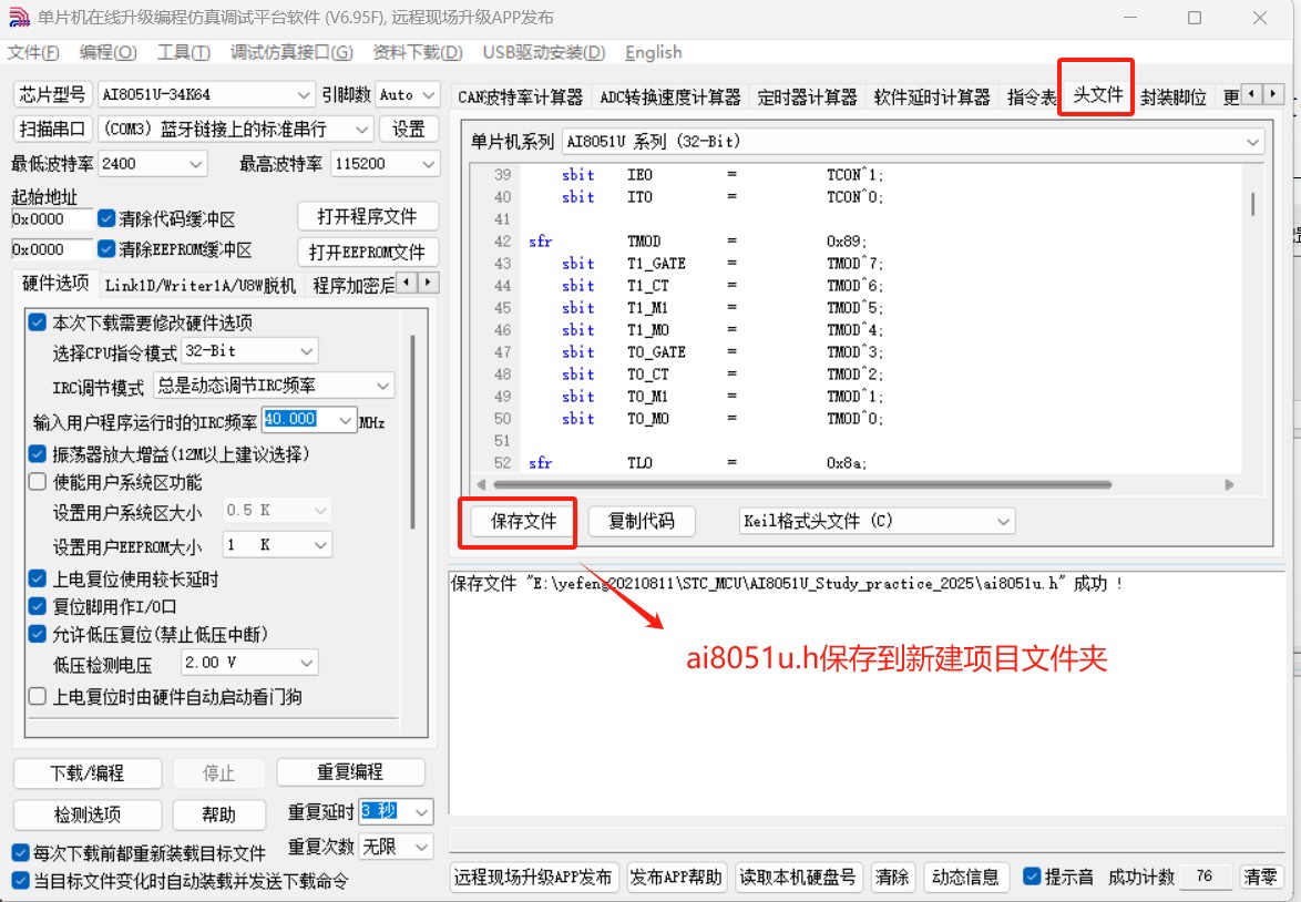

     2.安装 Alapp-ISP 下载/编程烧录/软件,含强大的辅助开发工具包
        安装 STCAI公司研发的 AIapp-ISP下载/编程/烧录/软件,含强大的辅助开发工具包。登录 STCAI官网,下载最新版的AIapp-ISP安装包,下载链接如下:https://www.stcai.com/gjrj  下载 AIapp-ISP 压缩包
      3. 打开ISP工具添加型号和头文件到Keilk中,注意选择单片机型号AI8051U-34K64

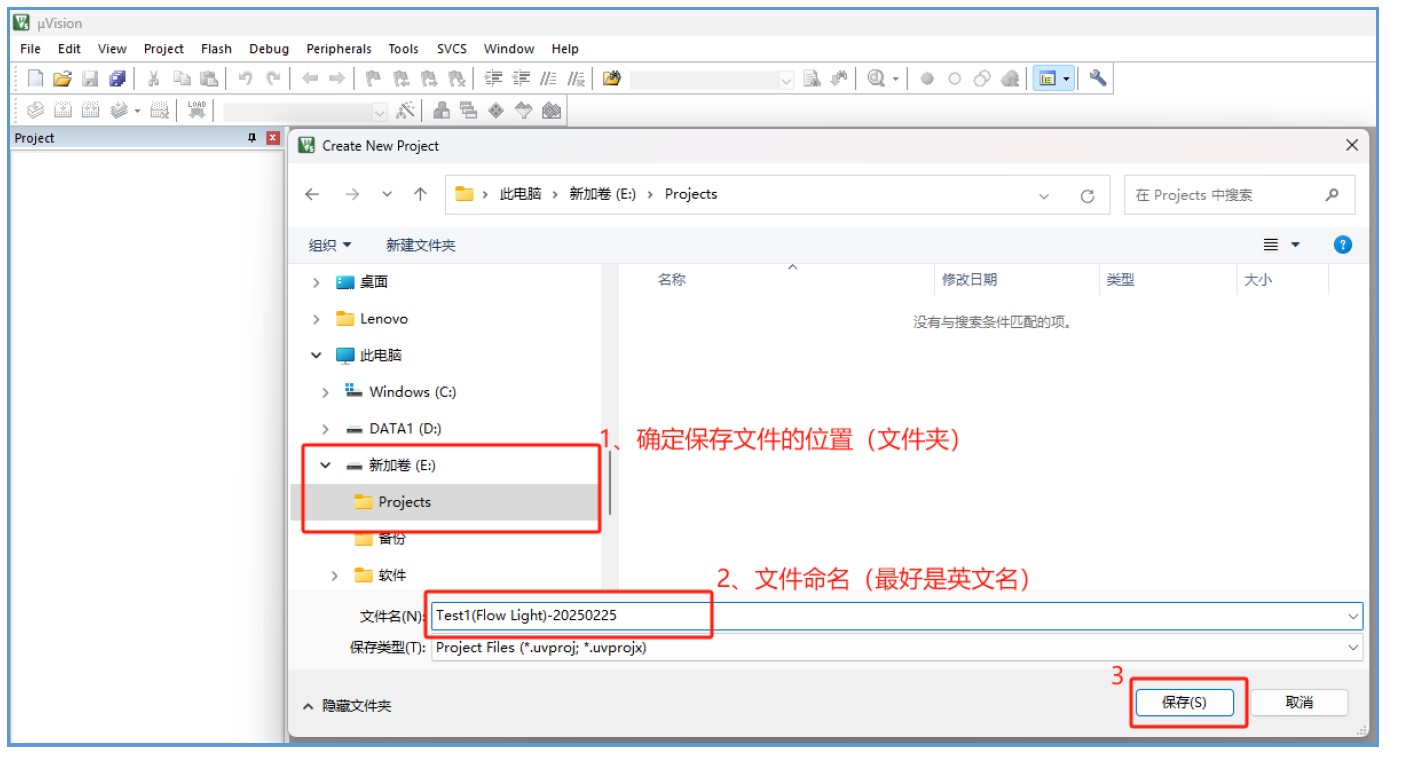

Ai8051U 第三集打卡

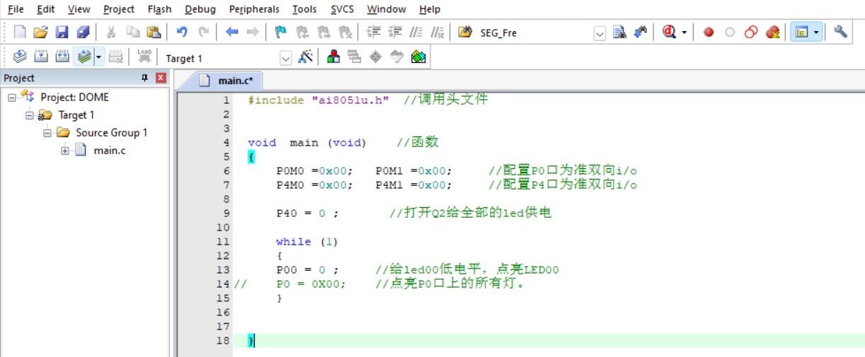

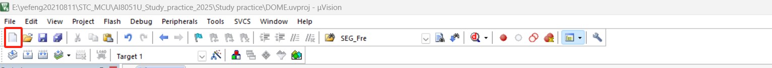

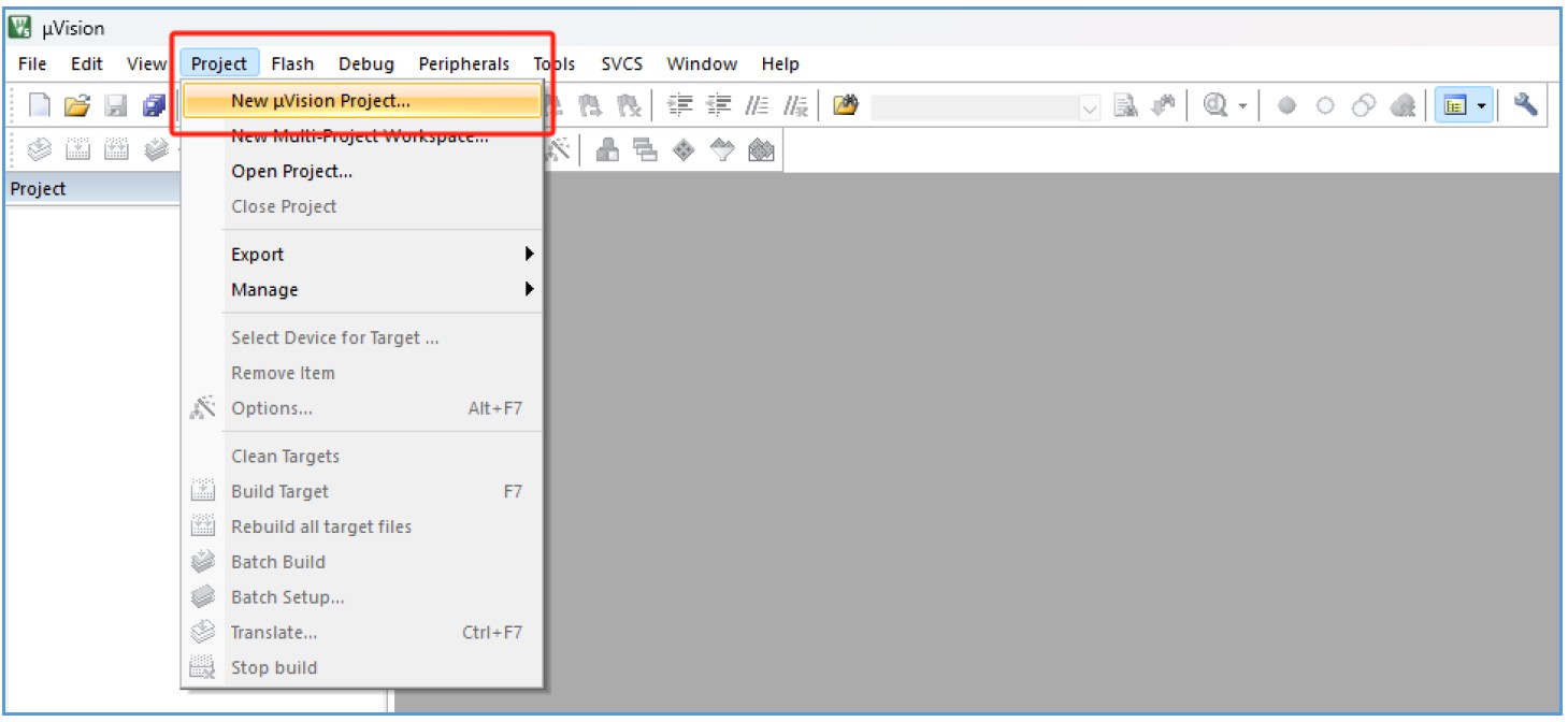

   1.创键一个空工程
  打开 Keil 软件,在上方的菜单栏 Project标签中,找到 New uVision Project 选项,开始新建工程。

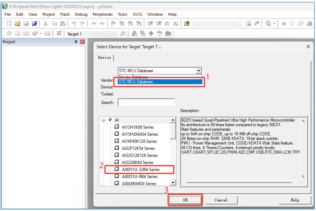

将文件存入刚刚建好的文件夹 中,再给项目起个名称(方便查找)(尽量是英文的,如 Tes...),点击“保存”。如下图:
在“Select Device for Target'Target1”选项卡中:
选择 STC MCU Database
然后展开 AI选项,选择“Ai8051U-32BitSeries”选项  注意:这是建立 Ai8051U 的 32 位 8051 工程项目,会调用 Keil C251 编译器来编译 32 位 8051的项目。
这是建立 Ai8051U 的8位 8051 工程项目,注意:如果在此处选择了“Ai8051U-8Bit Series会调用 Keil C51 编译器来编译8位的项。
最后点击'OK’以完成单片机选择。
选择完单片机后,工程界面还是一片灰白的。这时要给工程项目增加一个主程序文件,可以命名为
main.c 文件,点菜单下的NEW或ctrl+N ,保存文件并更名为:main.c 文件
双击source Group1 添加main.c文件

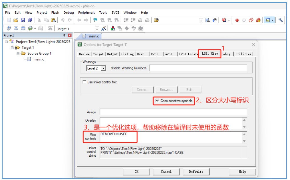

32 位 8051 工程项目的各种选项设置

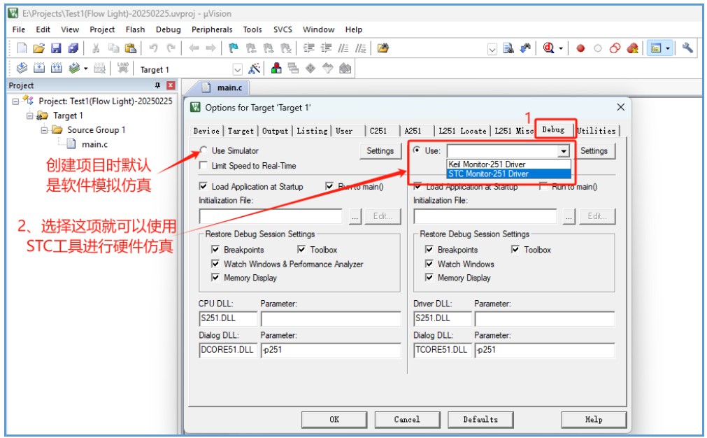

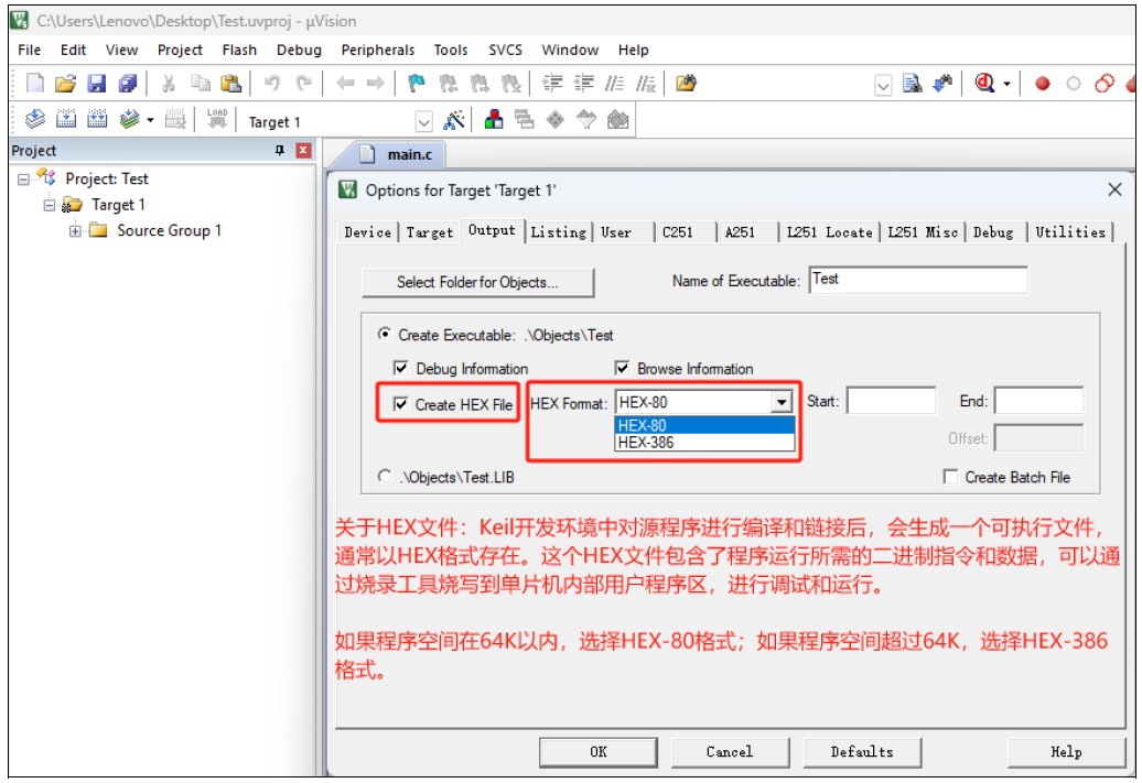

1.在菜单栏下方找到一个类似魔术棒的工具,就是任务选项的设置。选择 Target 选项卡:
2.切换到 Output 选项卡,勾选'Creat HEX File’选项,否则编译后是不会创建 HEX 文件的。HEX 文件是可以通过烧录工具烧录到单片机用户程序区。
3.切换到 L251 Misc 选项卡,在 Misc controls 输入框中,输入大写的'REMOVEUNUSED’,移除未使用的函数(如:库函数),以实现不使用的函数不进行调用。
4.切换到 Debug 选项卡,创建项目时,Kei 默认是软件模拟仿真。我们可以借助 STCAI的工具进行硬件仿真,如下图:
   2.添加头文件。
   3.编写一个点亮LED00代码

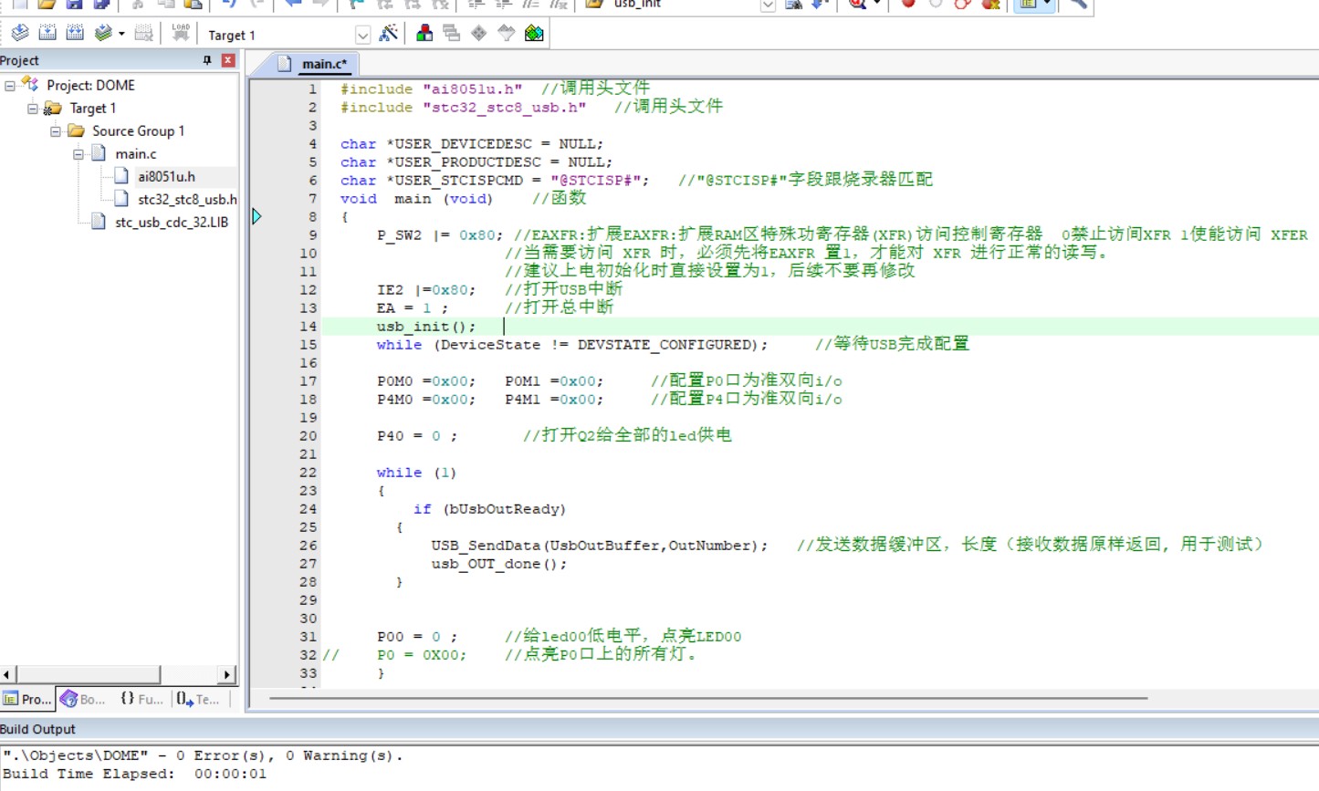

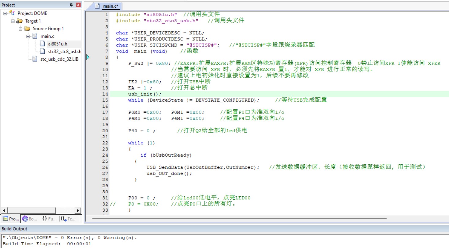

Ai8051U 第四集打卡  USB不停电下载
库文件下载地址:
https://www.stcai.com/khs
P_SW2 |=0x80 ; IE2 |=0x80 ;采用了或运算:

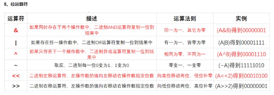

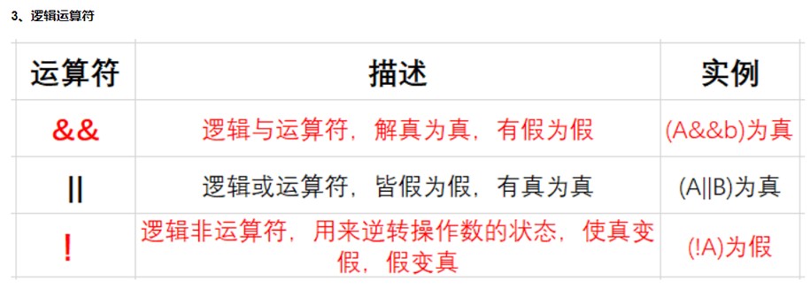

发表于 2025-2-28 11:49:13 | 显示全部楼层

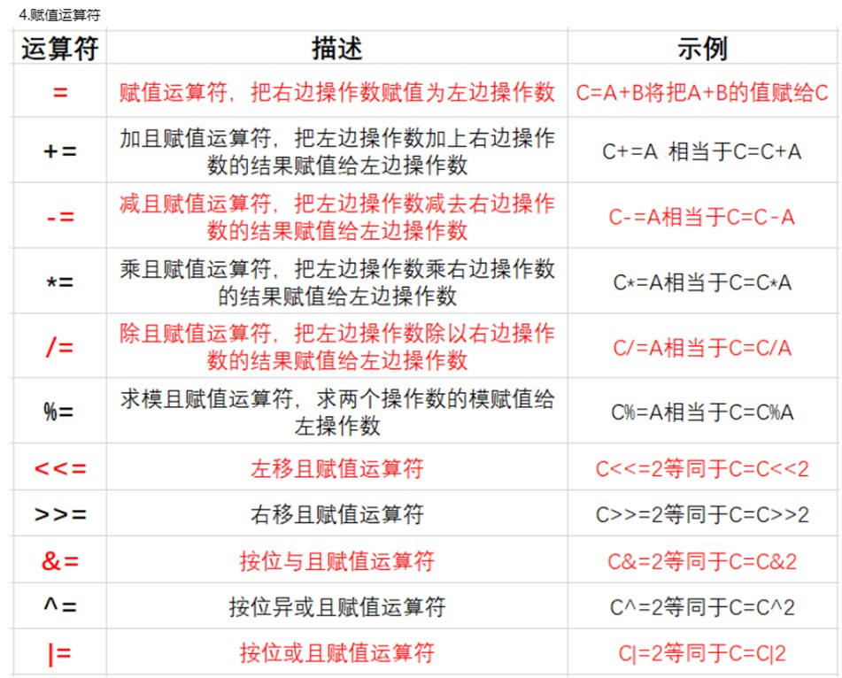

Ai8051U 第五集打卡 C语言基础

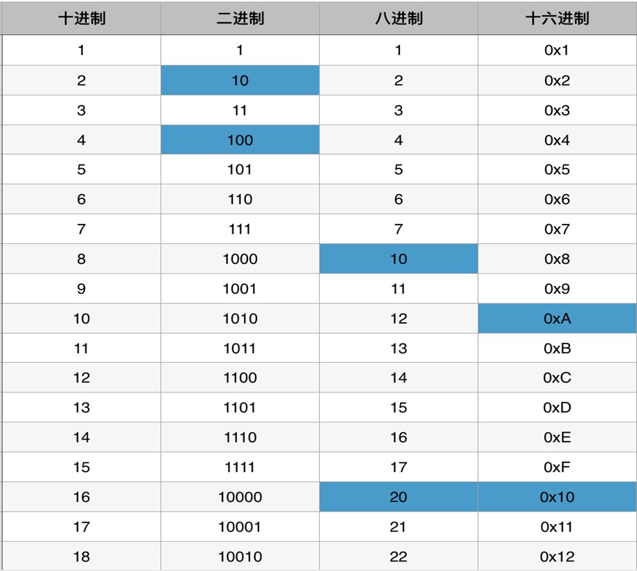

1.数的转换计算

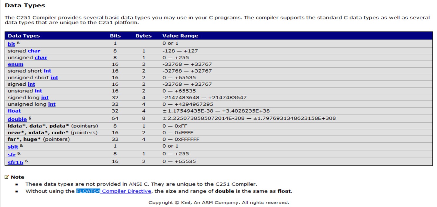

2.数据类型
想要使用64位变量:需要在程序文件里面添加申明:#pragma float64
#define u8 unsigned char
u8 x;   //u8等效unsigned char .   u8 x;等效unsigned char x;
3.运算符
学无止境!

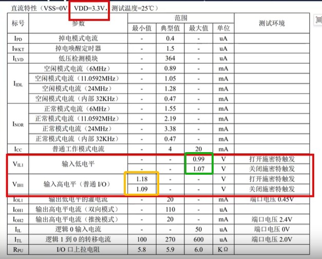

Ai8051U 第六集打卡    I/O输入输出
GPlO (General Purpose l/O'Ports)意思为通用输入/输出端口,通俗地说,就是一些引脚,可以通过它们输出高低电平或者通过它们读入引脚的状态-是高电平或是低电平。
高电平就是指接近于电源正极电压的电平;也叫逻辑 .“1”
单片机输出高电平就是输出VCC电压,输出低电平就是输出GND的电压。

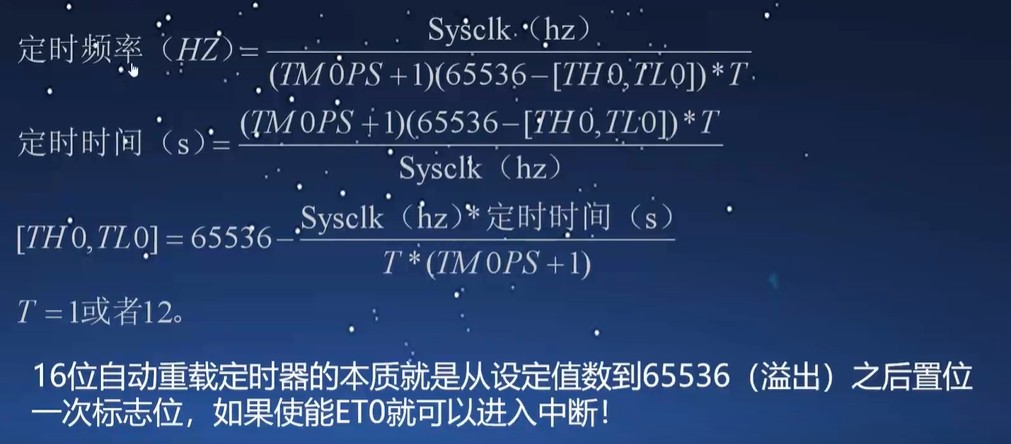

Ai8051U 第七集打卡   定时器周期调度任务
   关于Keill软件中的0XFD问题的说明
定时器时间的计算
