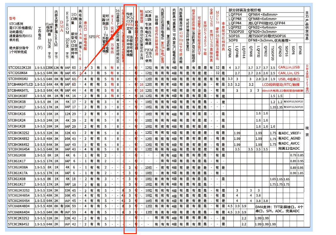

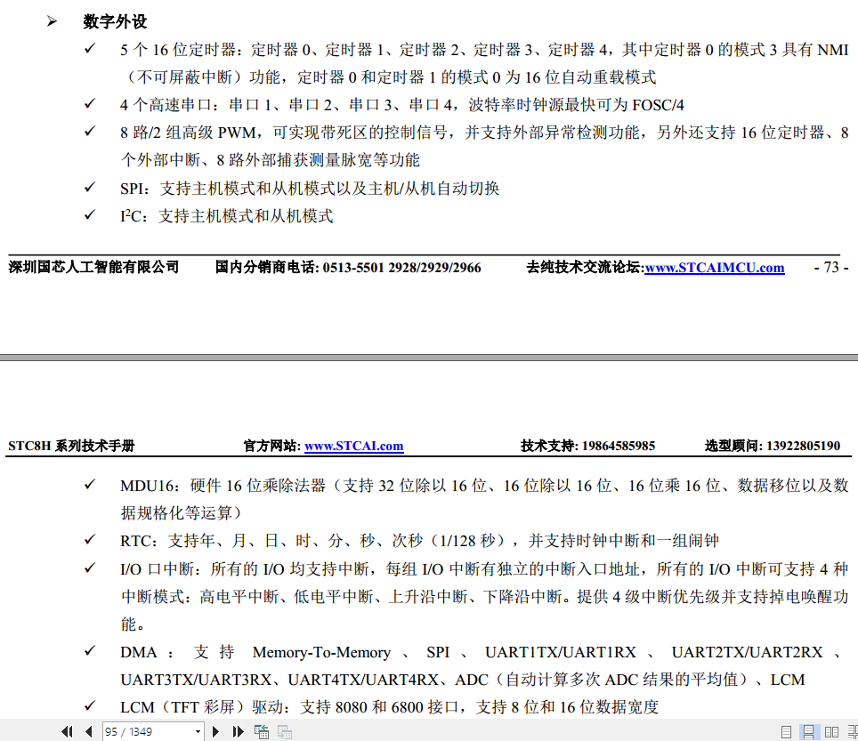

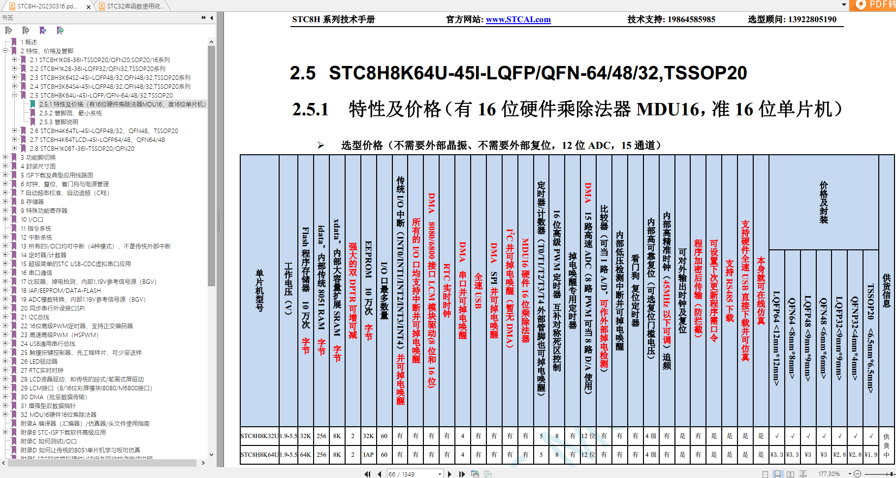

既然STC8H没有PCA,为什么不文字写明,去掉相关部分呢,里面很多地方都提到了PCA,又没明确说明没有
简直被你们害惨,卡这好几天,最后官网看了图片才发现没有。。。。。唯一一处

发表于 2023-3-26 08:10:42 | 显示全部楼层
额,我前几天也踩了这个雷,我也以为有,但是选型又没有标注PCA这一块,另外手册有很多地方不完善,希望官方在手册上多下点功夫,谢谢

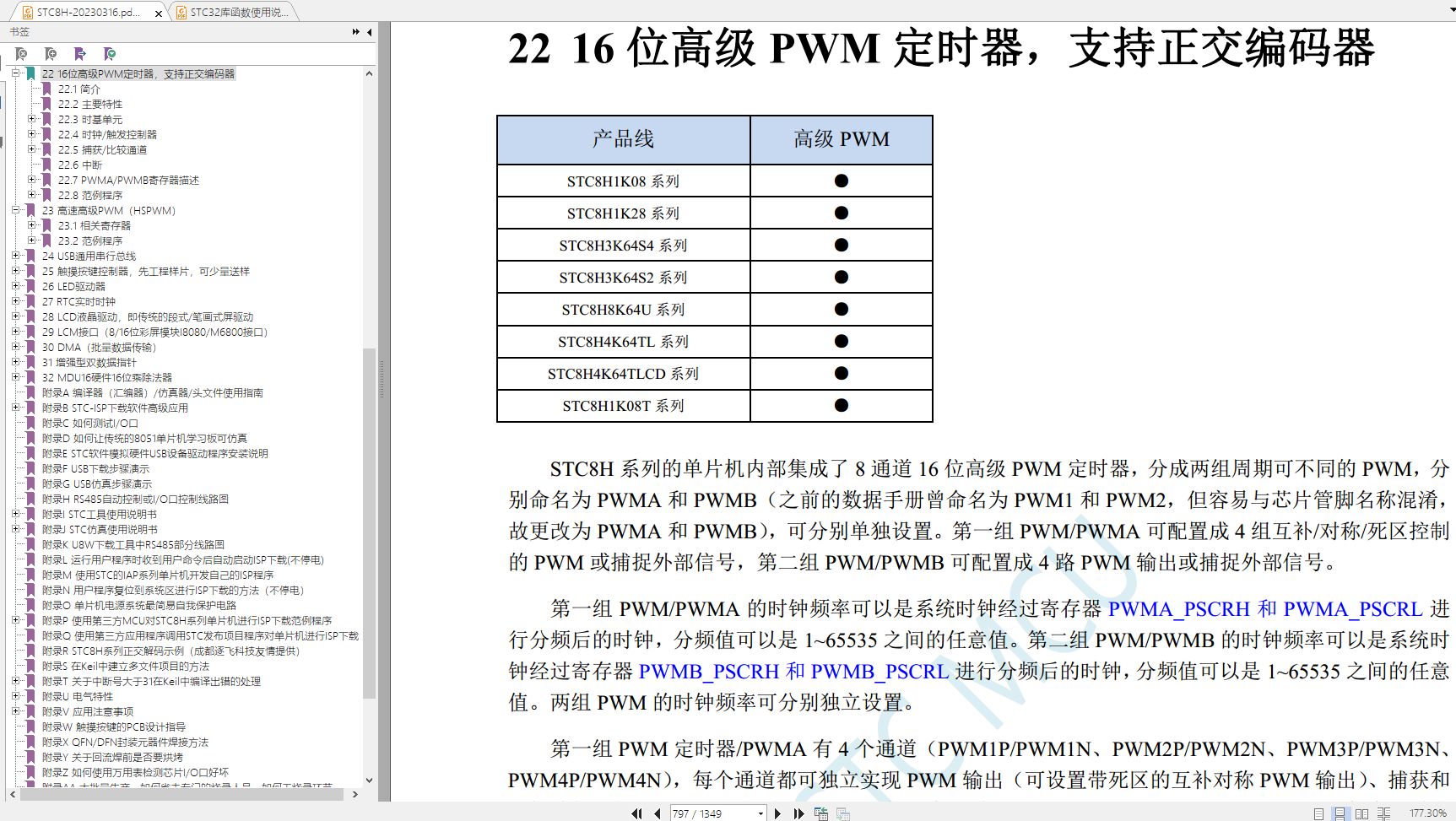

发表于 2023-3-26 12:05:41 | 显示全部楼层
你的手册11.3章章节?我的手册11压根就没有11.3章节哇?!
另外8H的PCA虽然有中断向量号,但是没有任何的关于PCA部分的章节的描述,你咋能写的出PCA的功能来:o
另外去下本最新的手册

发表于 2023-3-26 12:10:58 | 显示全部楼层
sky*** 发表于 2023-3-26 08:10
额,我前几天也踩了这个雷,我也以为有,但是选型又没有标注PCA这一块,另外手册有很多地方不完善,希望官 ...
官网这个选型手册这一列就是呀,我看到的明确写了没有这个功能,敢问兄弟你是看的哪个选型手册说没有标注的呢

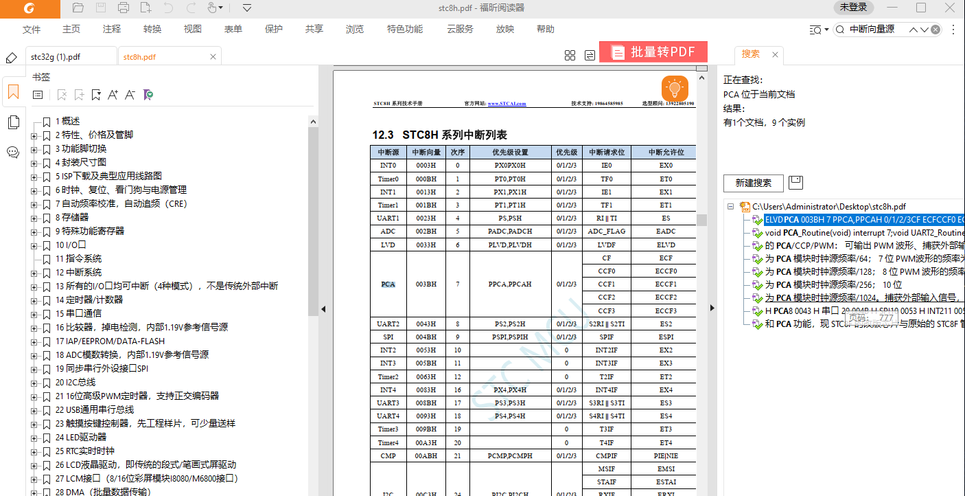

发表于 2023-3-26 12:34:52 | 显示全部楼层
还是要看具体系列的选型的资源表的,看有还是没有那个功能,
中断中写的是STC的统一规划,尽量让STC全系列MCU各种中断资源地址不冲突!
这地方就是说 STC8H/STC8G我们是统筹规划的,地址尽量不冲突!!! 只是尽量!
如拿掉,到时我们自己都会忘记PCA/CCP的中断用的地址资源,
后续分配地址冲突,对全球STC爱好者都不好,我要求保留的!
===不敢拿掉,时时内部提醒STC8H系列后续产品,
===还有个哥哥STC8G有PCA/CCP的中断向量入口地址不能占用了
发表于 2023-3-26 16:30:41 | 显示全部楼层
中断中写的是STC的统一规划,尽量让STC全系列M ...
起码写上没有吧,比如命名花絮那里,stc8f就明确写了。比如我截图那里,加上那么一句,你整个手册都没写,偏偏还能找到相关蛛丝马迹
发表于 2023-3-26 16:33:16 | 显示全部楼层
电子DI*** 发表于 2023-3-26 12:10
官网这个选型手册这一列就是呀,我看到的明确写了没有这个功能,敢问兄弟你是看的哪个选型手册说没有标 ...
你去看pdf里的图。最为宣称最好的型号,当然会理所当然的认为有

发表于 2023-3-26 17:12:55 | 显示全部楼层
我看下STC8H8K64U / STC8H4K64TLCD 目前STC8H系列最强的2款资料
没看到STC8H8K64U写有PCA/CCP这个STC8G的模块啊
没看到STC8H4K64TLCD写有PCA/CCP这个STC8G的模块啊
建议还是先看自己这个型号的简明扼要的介绍,这都不看,其他何从谈起

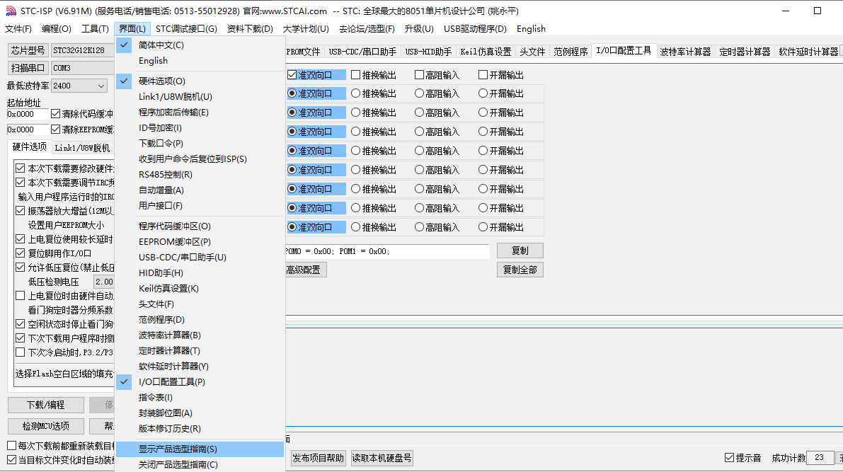

再不看,也应该看下下面这个广而告之的选型指南啊:
这也不看说不过去吧
