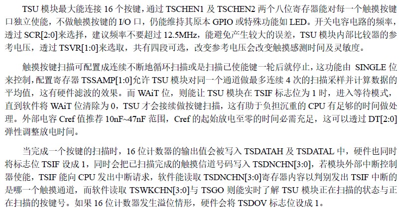

必须要用带触摸按键的型号,如8H4K64TLCD、8H4K64TL、8H1K08T等
触摸按键范例程序:
https://www.stcaimcu.com/forum.php?mod=viewthread&tid=852

那么也就是还是要选择支持该功能的单片机芯片才行,这并不是普通ADC功能
然后我在别的地方看到别人使用都是100欧的电阻,您这边如图所示建议值是470-1k,所以,这个大概是根据芯片手册来决定可用电阻范围,那么这个电阻具体该根据怎么来确定我们应该选用的阻值呢,不同的阻值,实际中会产生什么样的效果
触摸按键阻抗很大,电阻是防静电的,100Ω和1K效果没区别  详情 回复 发表于 2025-3-2 17:12
