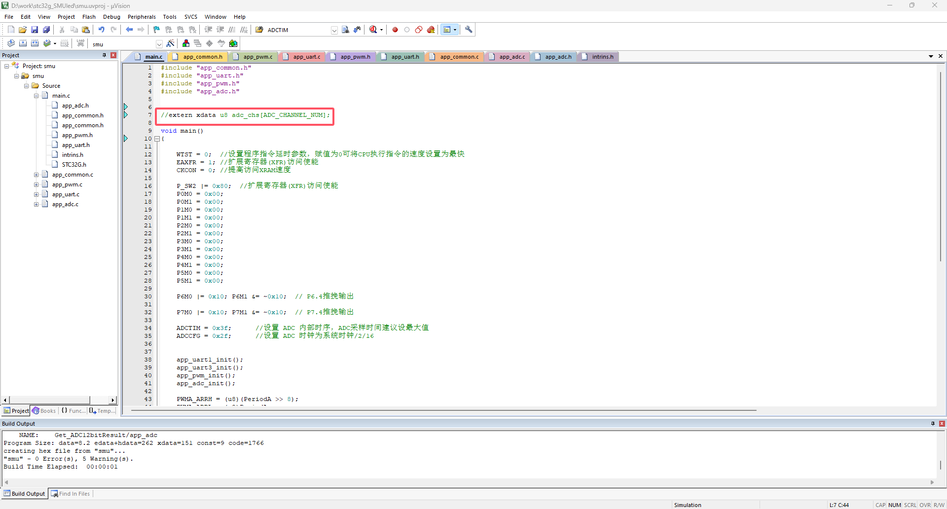

32G12K64芯片,只要main.c文件中出现xdata就会报错,同工程中其他文件不会有影响
47
47
发表于 2025-2-26 17:27:08 | 显示全部楼层 |阅读模式
报错如图
报错如图
报错如图
将这个屏蔽掉编译无错误
将这个屏蔽掉编译无错误
将这句屏蔽掉无报错
另一个文件中同样使用了xdata,无报错
其他文件同样使用了xdata。无报错
50
50
发表于 2025-2-26 18:10:38 | 显示全部楼层
你是否引用了的extern变量所在文件

发表于 2025-2-26 19:32:24 | 显示全部楼层
你包含的头文件里有定义 ADC_CHANNEL_NUM 吗?

 楼主| 发表于 2025-2-27 08:40:19 | 显示全部楼层
微信截图_20250227083937.png 微信截图_20250227083956.png 有的啊

发表于 2025-2-27 11:47:50 | 显示全部楼层
定义、申明外部变量时,都将 xdata 放到 u8 后面。

 楼主| 发表于 2025-2-27 11:57:55 | 显示全部楼层
改了这个确实可以了,但是为什么8H这样写就不报错呢

发表于 2025-2-27 13:28:10 | 显示全部楼层
因为8H用Keil C51
32G用Keil C251
