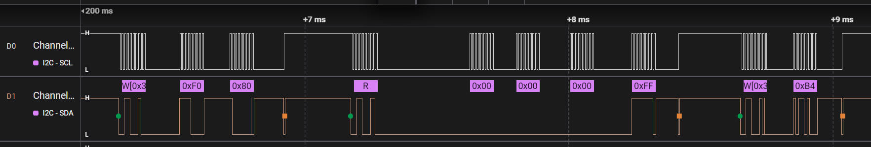

先看待机,下图是一帧数据。

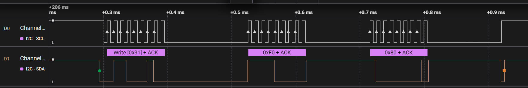

放大看到有三段组成,第一段是Write0x31+0xF0+0x80,
第二段是Read0x31+0x00+0x00+0x00+0xFF,
第三段是Write0x31+0xB4。
我的理解是0x31是从机地址,Write0x31是主机发出的,Read0x31就是主机读取的。
按第一段数据Write0x31+0xF0+0x80,是从机地址0x31+写地址0xF0+数据0x80?

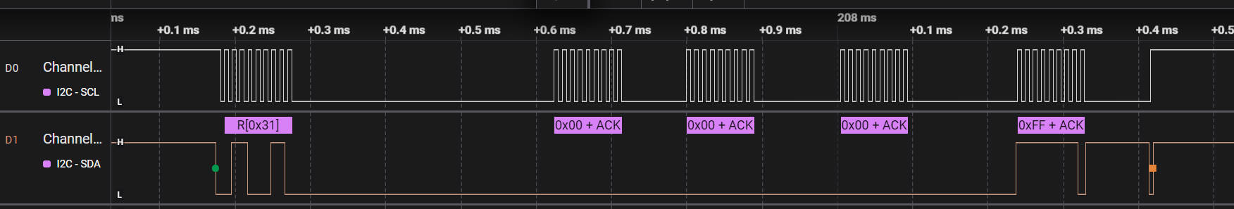

第二段Read0x31+0x00+0x00+0x00+0xFF,是从机地址0x31+写地址0x00+数据0x00+0x00+0xFF?

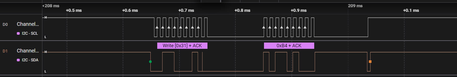

第三段Write0x31+0xB4,是从机地址0x31+写入地址0xB4,这里怎么没有数据?

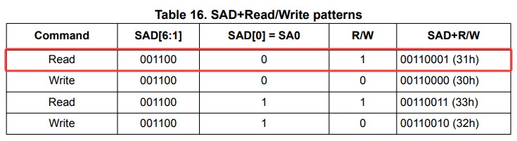

可以看到地址就是0x31
LIS3DH数据手册:
LIS3DH.pdf (1.01 MB, 下载次数: 93)
协议如下:

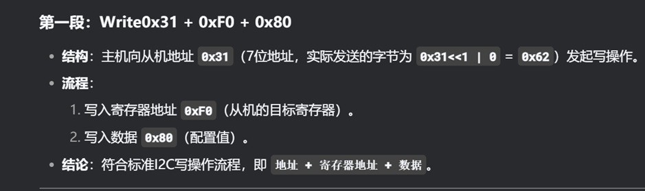

用deepseek查了一下:
这里说写的地址是0x62,读的地址是0x63
