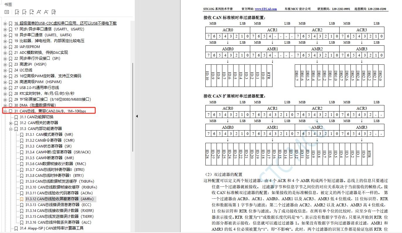

发表于 2025-2-26 09:15:56 | 显示全部楼层
参考STC32G12K128数据手册的31.3.12章节

发表于 2025-2-26 09:20:20 | 显示全部楼层
按照楼上截图说明进行配置,一些经验可参考论坛的相关帖子:

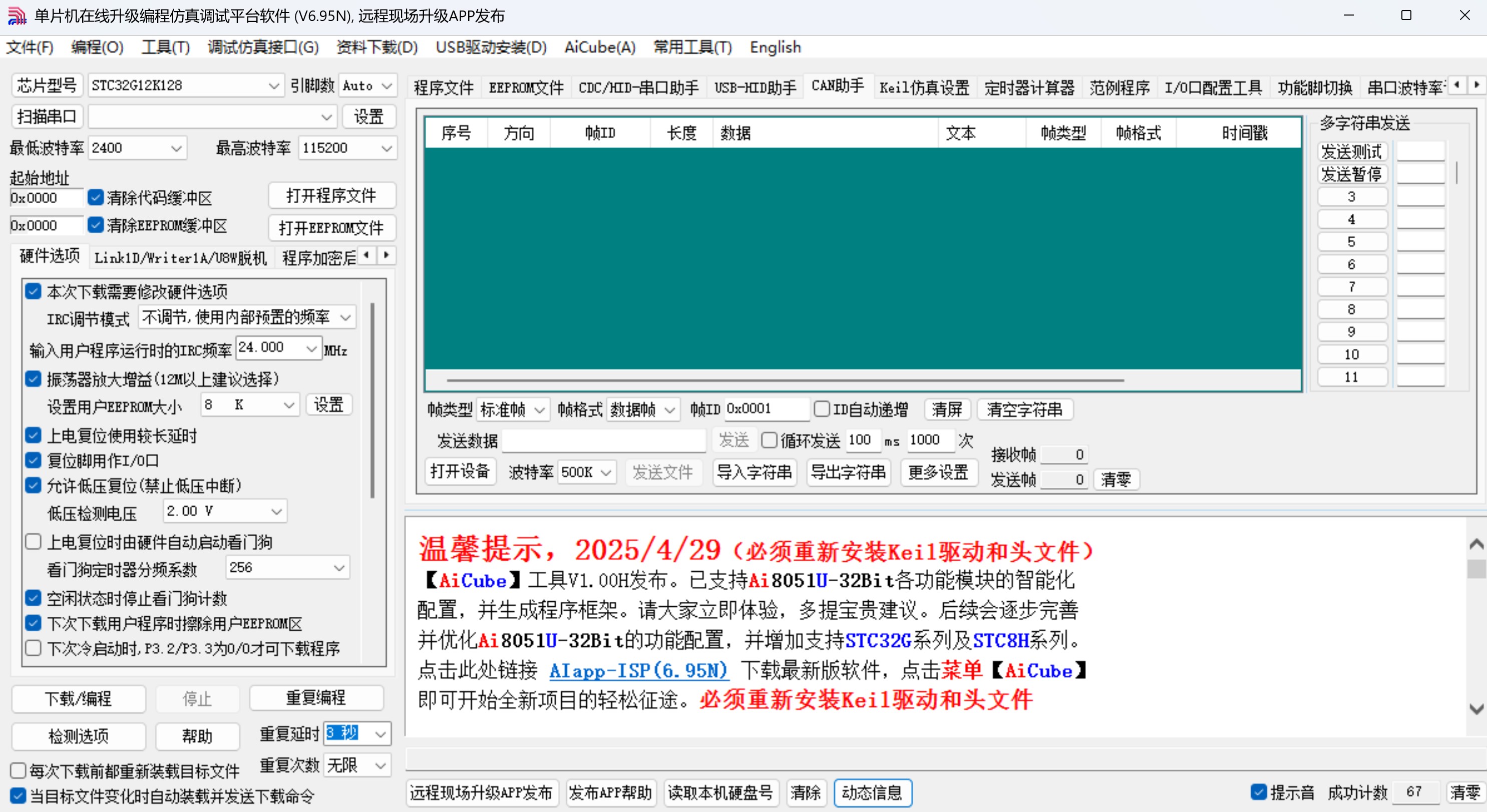

发表于 2025-5-1 08:57:25 | 显示全部楼层
这种过滤方式也是鸡肋,我感觉要是直接能设置需要接受的ID号更好,当然,如果需要接受的ID号很多的话也不方便。假设我只需要接受1个ID号的消息,这样也可以实现,但是一旦需要接受2个ID号的消息,这个就不好用了。

发表于 2025-5-2 12:45:34 | 显示全部楼层
在下载软件上能够做上这样一个工具,直接生成代码的,别让大家来计算了
