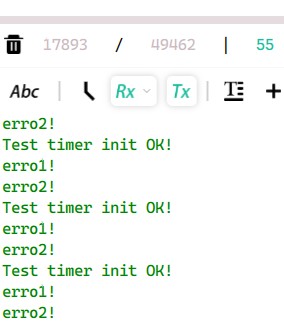

我写了一个卡尔曼滤波函数,每次while循环执行到这个函数,就会发生重启,while程序以及串口日志如下
硬件应该没问题,把滤波函数注释掉可以正常运行,没有用数组,指针,不存在溢出;对除法进行判断,规避除零;但是还是会重启。好奇怪,我第一次遇见这个问题

啊,我的意思是,我把程序里使用的滤波函数变成注释,相当于删除,就能正常运行,使用这个函数就会重启

应该不会是这个问题,可能是signed short强制转换成float类型引发的数据错误,但是我还不知道怎么修改,因为我的输入参数是signed short,滤波后是float类型
