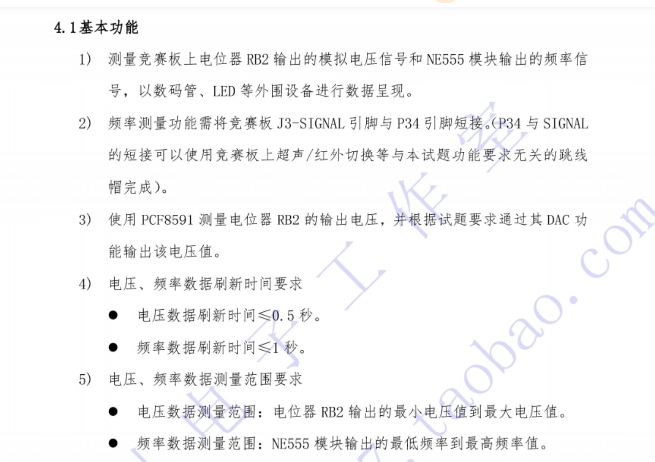

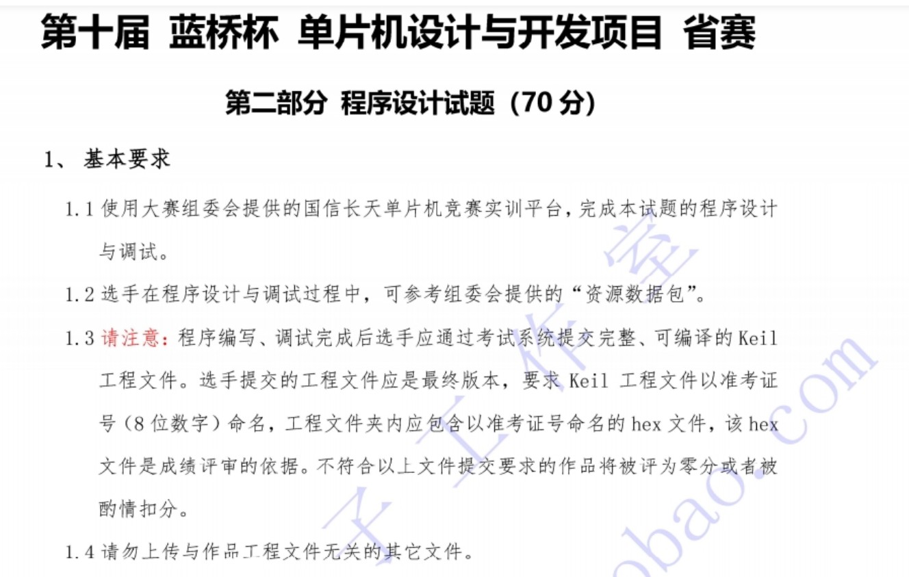

第十届蓝桥杯省赛范例
1、主频:12MHZ

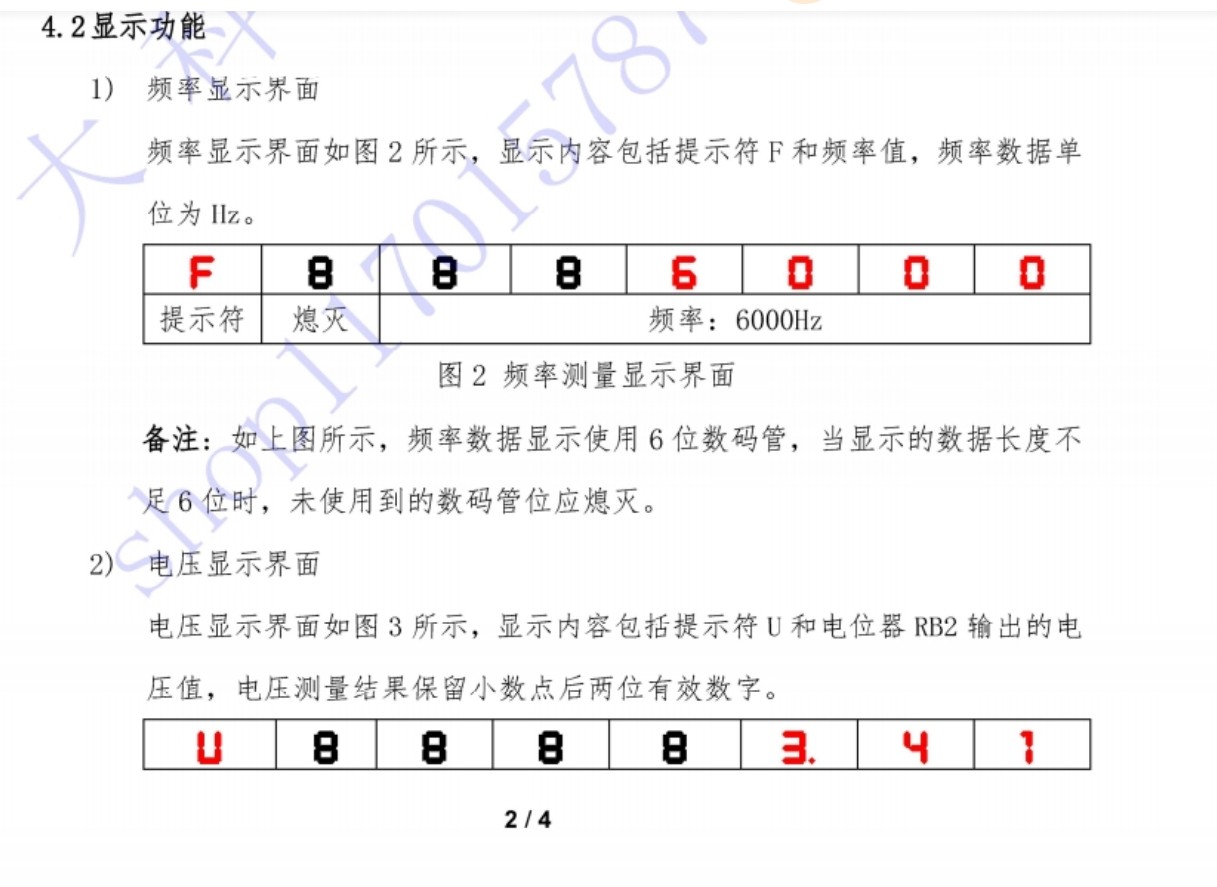

2、显示功能
·频率显示 6位数码管显示,不需要用到的熄灭
·电压显示 保留2位小数

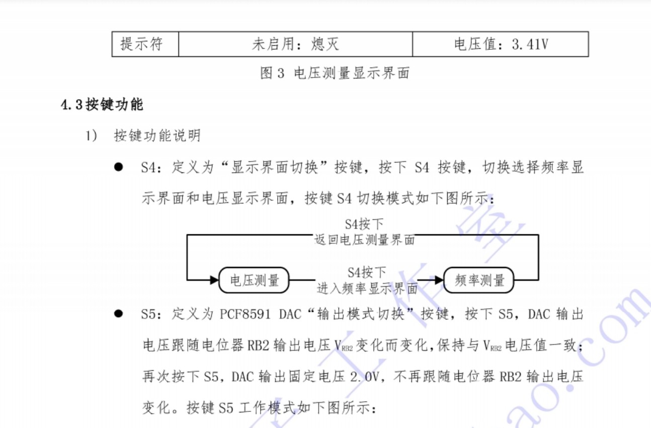

3、按键功能
·S4:定义为"显示界面切换"按键,按下S4按键,在电压测量界面和
  频率测量界面之间进行切换

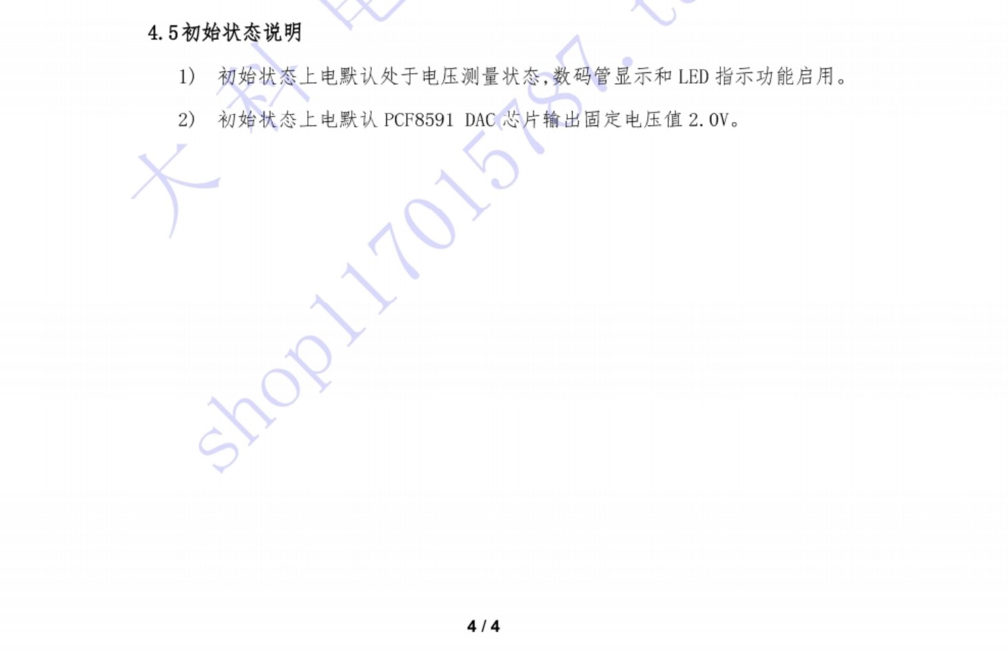

·S5:定义为"PCF8591 DAC输出模式切换"按键,初始化状态下,DA输出
  固定为2.0V,按下S5后切换为DAC输出电压与ADC采集到点位器分压
  结果保持一致
·S6:定义为"LED指示灯功能控制"按键,初始化状态为LED启用,按下
  S6之后,禁用LED指示灯功能
·S7:定义为"数码管功能控制"按键,初始化状态下数码管启用,按下
  S7之后,数码管禁用
