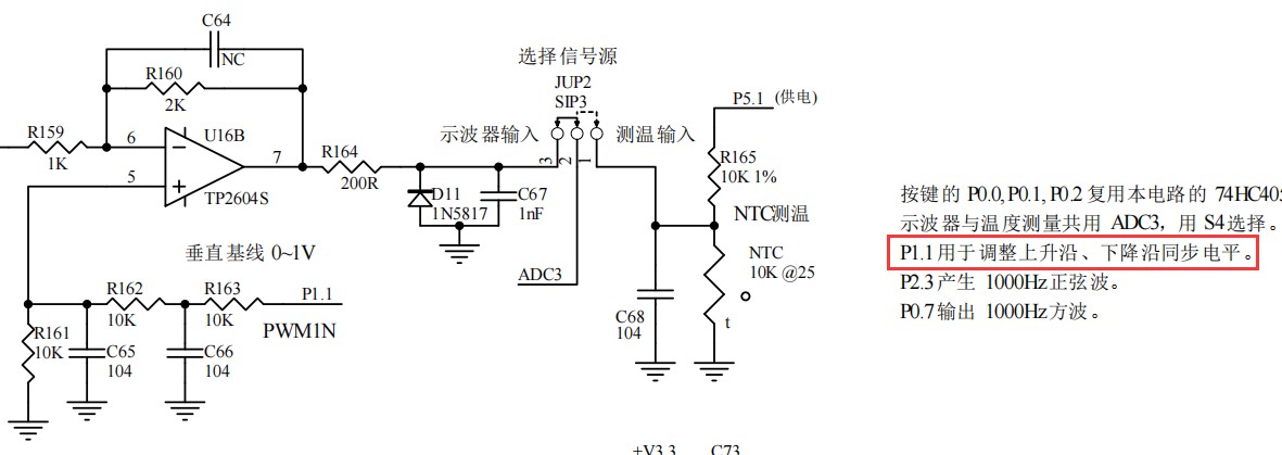

发表于 2025-2-27 09:36:35 | 显示全部楼层
实验箱例程包原理图,老梁示波器的电路就有这个功能,相关的应用可以参考配套的例程:
