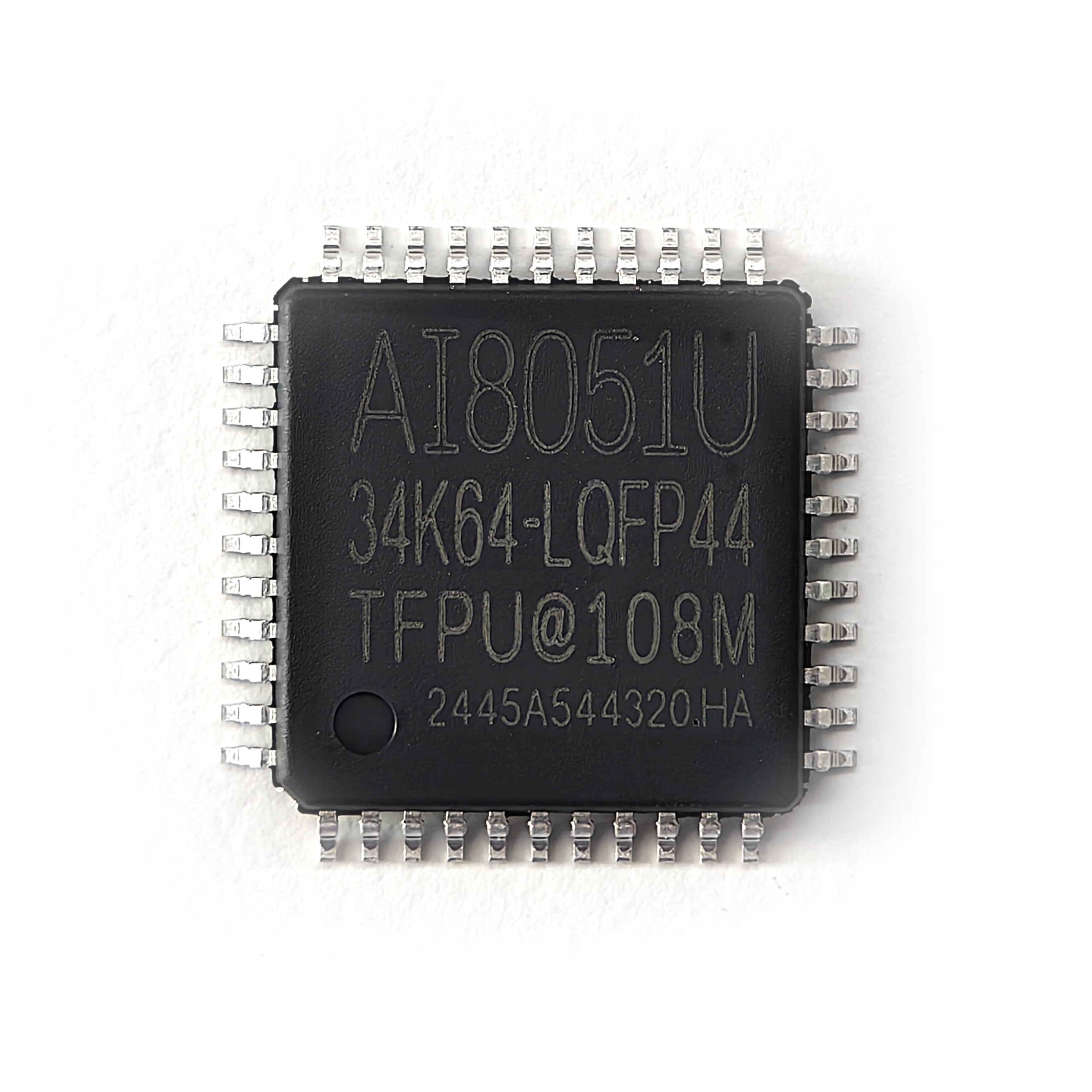

用到串口通讯,看到用户手册,AI8051U有P4.4脚吗?是不是应该P4.2和P4.3是一组吗?

2024年10月15日之后的才有
和P4.5是同一个脚,两个IO禁止一个强上拉另一个强下拉,否则短路

发表于 2025-2-25 20:12:29 | 显示全部楼层
2442编号及以后的才会有

发表于 2025-9-7 17:13:46 | 显示全部楼层
P44和P45直接连接的?这么简单粗暴

发表于 2025-9-7 18:26:53 | 显示全部楼层
wang*** 发表于 2025-9-7 17:13
P44和P45直接连接的?这么简单粗暴
有兄弟 要 P4.4的 CMP-, 只好顺势拉出来
