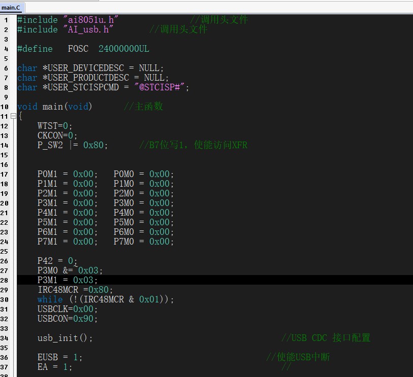

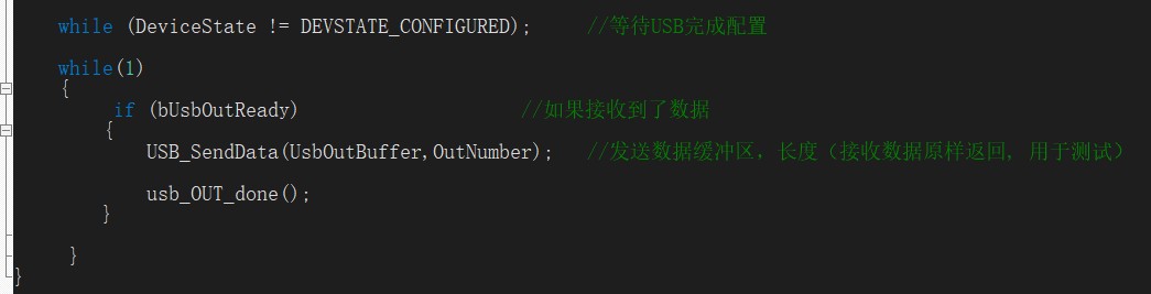

一天一个小问题,今天在尝试USB-CDC虚拟串口,找了个例程烧进去,发现并没有识别出虚拟串口 截图202502251417311454.jpg 截图202502251417445215.jpg 代码,如下,编译烧录都过了,但是并没有识别出虚拟串口,先说一下我的板子是30 31直接接到typeC的,外挂了USB转串口的下载器下载的,然后下载完后直接用USB接试了,并没有虚拟串口。请问各位大佬是什么原因

没看出什么问题,检查一下硬件
用的什么硬件,是不是官方开发板,UCAP接了吗

IRC频率有没有设置24MHz?

P3M0 &=~0x03;
P3M1 =0x03;
这两句去掉试试。

IRC频率有没有设置24MHz?
试过了,没用,并且我看到设备管理器里仍旧是未识别设备
