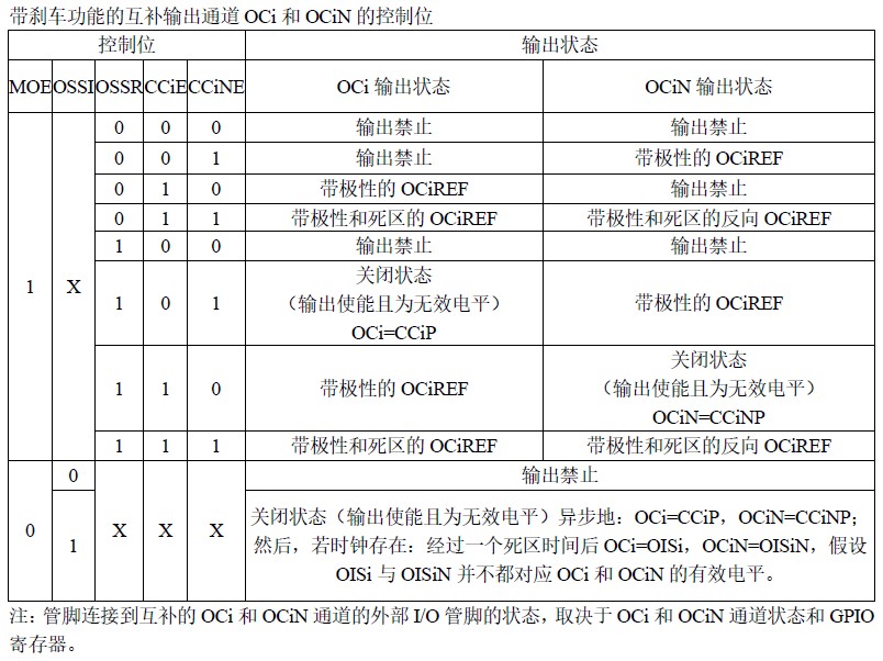

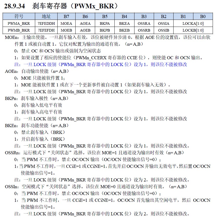

32g8K64 P2.0---P2.3 上电后设置为推挽输出 ,
但后边设置为PWM1P/PWM1N,PWM2P/PWM2N 。
这里 都没问题,PWM输出正常。
但一给刹车信号后P2.0-P23好像变成了高阻态。
是不是这样?

发表于 2025-2-25 14:12:43 | 显示全部楼层
刹车后I/O 的工作模式, 不是输出信号。
如果是高阻态,就要加下拉电阻了。
我实际测试时,也是高阻态,
不加下拉时,短接刹车引脚,IGBT有时全开,有时关闭。
后边我加了下拉电阻,解决了。

发表于 2025-2-25 16:00:34 | 显示全部楼层
刚才搜了DeepSeek,单片机立刻停止计数,有些会保持之前状态,有些会全部拉低/拉高。有些会变为高阻态。 不知8K64是那种。其实不纠结了,  只要PWM停止工作强制拉低吧。
