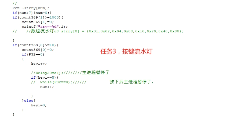

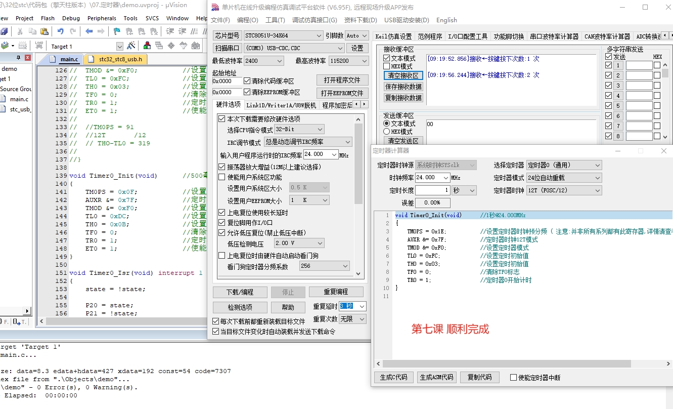

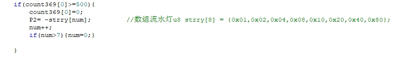

第7课顺利完成,学习了定时器中断函数,自己实践了视频中的3个任务,修改了定时周期增加实践。

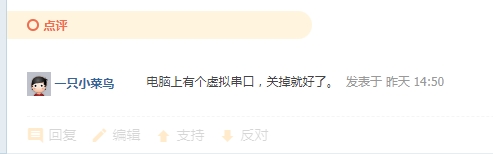

李*** 发表于 2025-3-2 11:33
第四课,无法实现自动下载,还是要手动,是哪里设置错了?
感谢点评和参与

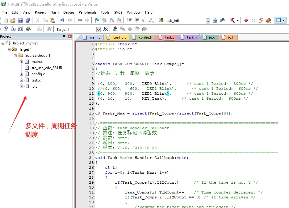

第8课完成,多文件结构,周期性任务调度,动手果然需要时间,熟能生巧,第一次总是很慢,很难,如果天天做,
