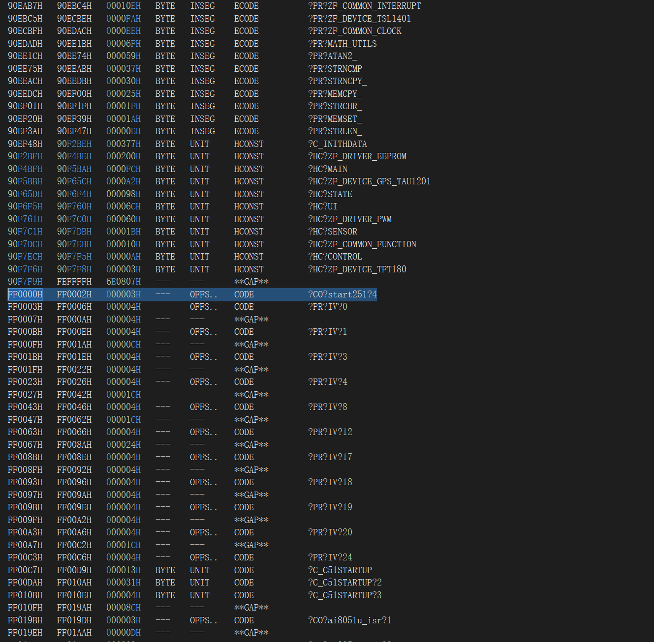

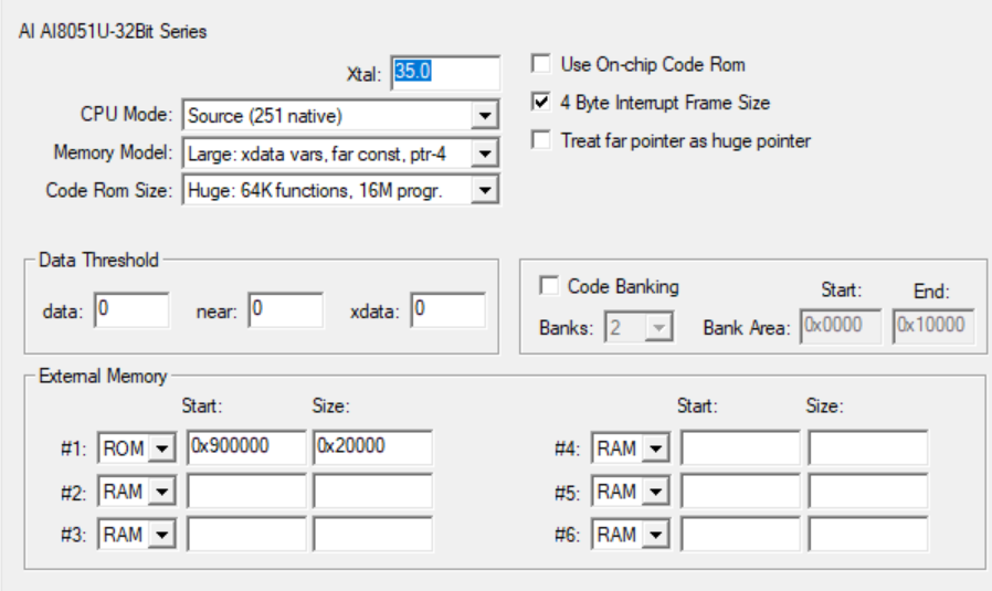

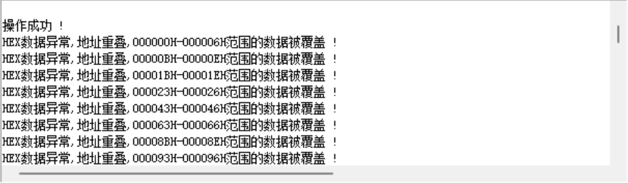

手册里提到FLASH的80:0000H到FE:FFFFH这段为ecode,我在keil里选择huge的rom size,并且设置extern memory的rom在ecode范围内,如图一,编译产生.map文件表明中断向量从FF0000H开始往后排列,符合8051运行要求,并且ecode区也存放了部分代码,如图2。但是用烧录软件打开hex文件,出现图3所示警告,警告地址位于RAM,我设置了ecode地址为什么RAM被覆盖了?最后,烧录完程序单片机不运行
注意看芯片选型页面Flash大小,Ai8051U系列没大于64K的,所以不要搞ecode。可以测试32G12K128系列 [attachimg]105637[/attachimg]  详情 回复 发表于 2025-6-23 11:36
HEX保存的是FLASH中的数据,就是CODE+EEPROM,非易失性存储器,不是RAM 使用用户ISP,注意中断向量重映射问题,按照教程操作  详情 回复 发表于 2025-6-23 11:30
