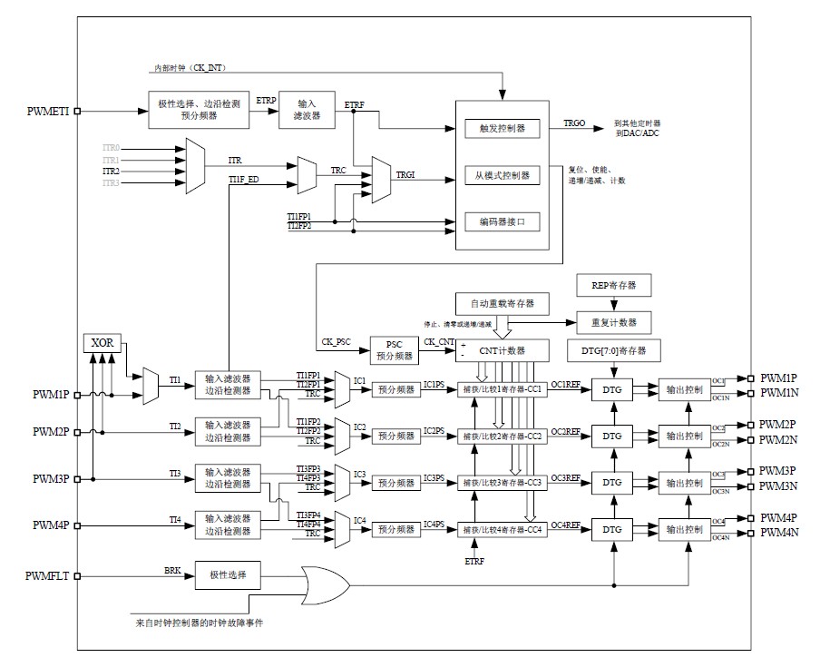

求教大神:
pwm8路通道都是可以进行频率和占空比调节的吗?还是pwma设置之后,4路只能输出一个频率,但是可以不同占空比。
pwm1n设置为输出后,还能用pwm2p进行捕获吗。
如果不能,是不是可以pwma设置为输出,pwmb设置为输入捕获。

发表于 2025-2-24 15:05:18 | 显示全部楼层

十分感谢,那我用1p设置为输出的话,2p还能设置为捕获吗
应该是可以的,看起来不冲突 [attachimg]85826[/attachimg] [attachimg]85827[/attachimg]  详情 回复 发表于 2025-2-24 15:35

应该是可以的,看起来不冲突,但频率存在约束关系
