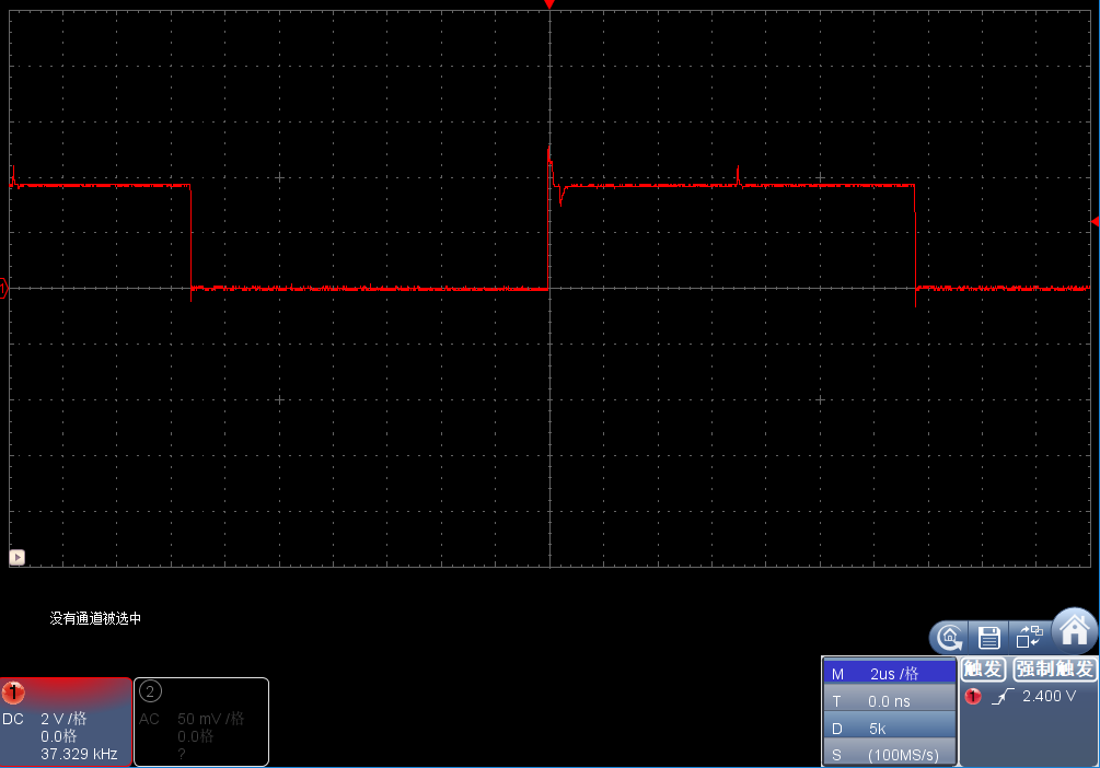

OLED好像不能承受 单片机 DE  5V 电平,自动拉低到<4V ,是不是不能用5V在OLED12864IIC中

IO开漏,外部上拉到3.3V

OLED模块自带LDO,接5V电源内部默认已转换成3.3V,实际你是5V单片机与3.3V OLED通讯,需设置开漏模式。看下面电路图,内部已经上拉3.3V了
