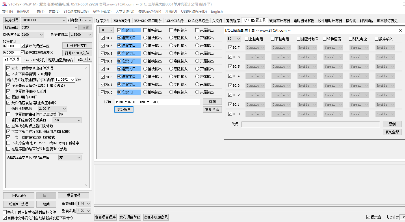

各位大神,请教一下:使用STC8G1K08A的外部中断INT0时P3.2 I/O口需不需要接上拉电阻或下拉电阻?(如图所示)

外部如你没加上拉电阻,你就打开内部上拉

准双向口,内部有弱上拉。还可以打开额外的4K上拉,如果要更小的上拉电阻,则外加。
