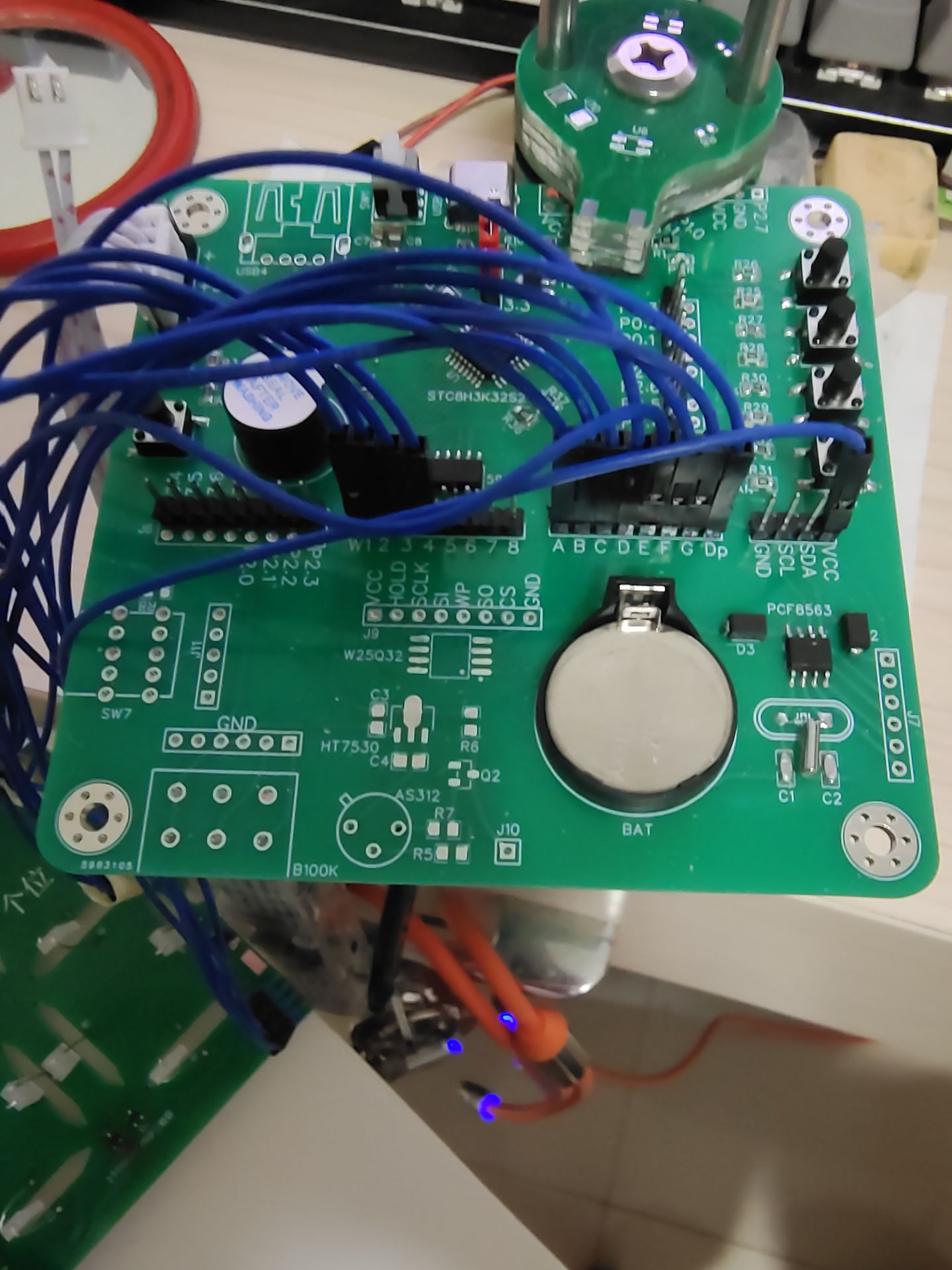

初步实现了正常显示时间、设置RTC时钟模块时间、按键设置小时分钟数、
设置时小时分钟时对应数字闪烁、按键时蜂鸣器响一下的功能。
涉及到IIC读写时钟模块、串口通讯、IO模式设置、HC595使用、按键检测、蜂鸣器使用。
接下来要实现闹钟功能、夜里23点到早上5点息屏低功耗、夜里息屏后按键唤醒显示时间、
组长到接线盒里。别说,这玩意儿练手真不戳。

i2c的pcf8563做rtc怎么不用自带的反正也要32.768

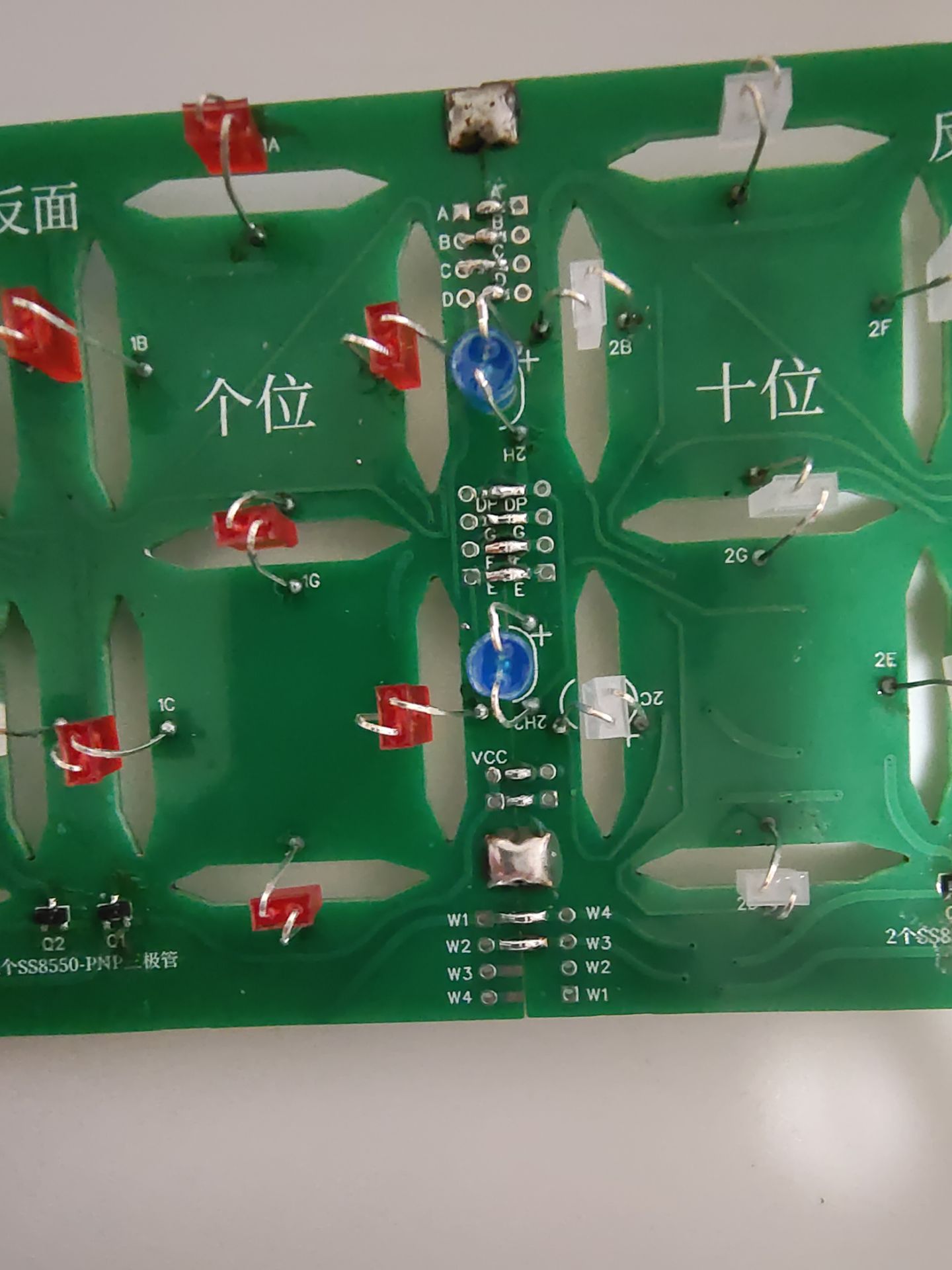

发表于 2025-2-24 08:33:54 | 显示全部楼层
  连显示面板都自己做呀

发表于 2025-2-24 09:33:30 来自手机 | 显示全部楼层
wnagming 发表于 2025-2-24 07:55
这是个什么板子?
这个是DIY的pcb夹具,放几个焊盘好打板,光秃秃的不好意思打板。

发表于 2025-2-24 09:34:25 来自手机 | 显示全部楼层
zhange 发表于 2025-2-24 08:33
连显示面板都自己做呀
买的签便宜数码管都小,大的数码管又很贵,就自己搞了
