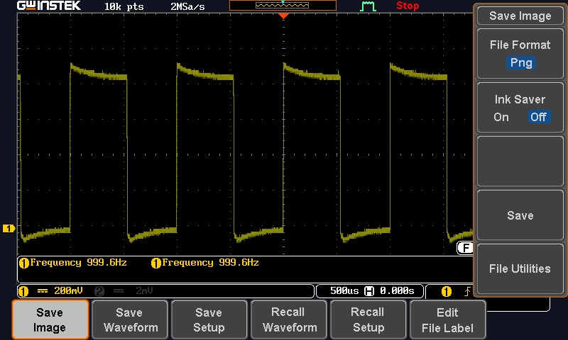

原理图上PWM输出口接在P2.0
也不清楚是硬件的原因导致的 还是软件
方波的形状为什么会是这样?
方波的形状为什么会是这样?

I/O 工作模式 改成 强推挽

I/O 工作模式 改成 强推挽
改过了还是那样 但是占空比小的时候波形还算是方波

示波器不行,换个高端示波器。
