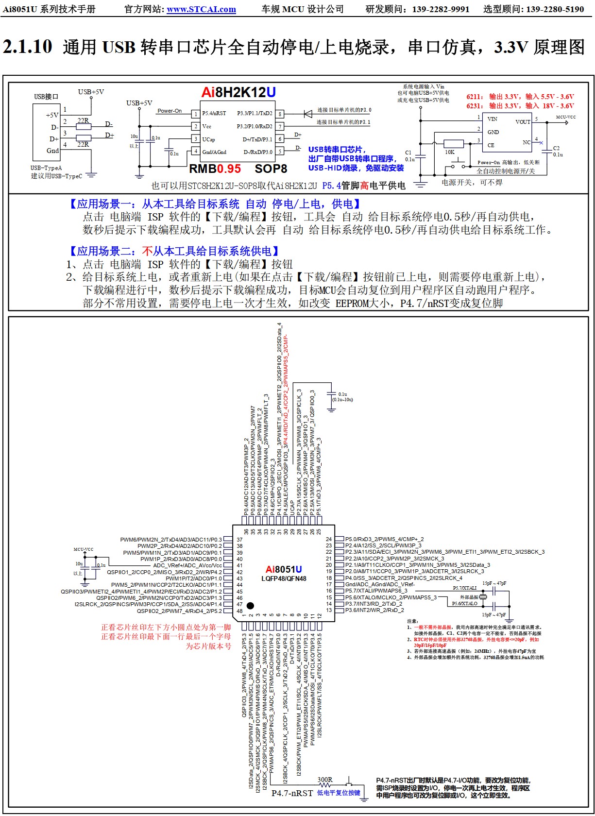

今天使用AI8H2K12U(SOP-8封装的)的USB转串口给AI8051U下载程序,

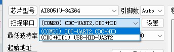

,此时点下载发现ISP一直停在检测目标单片机,我发现选择串口的地方还有另一个选项
多了一行提示,并且我发现此时将P3.2接地也没有任何效果。

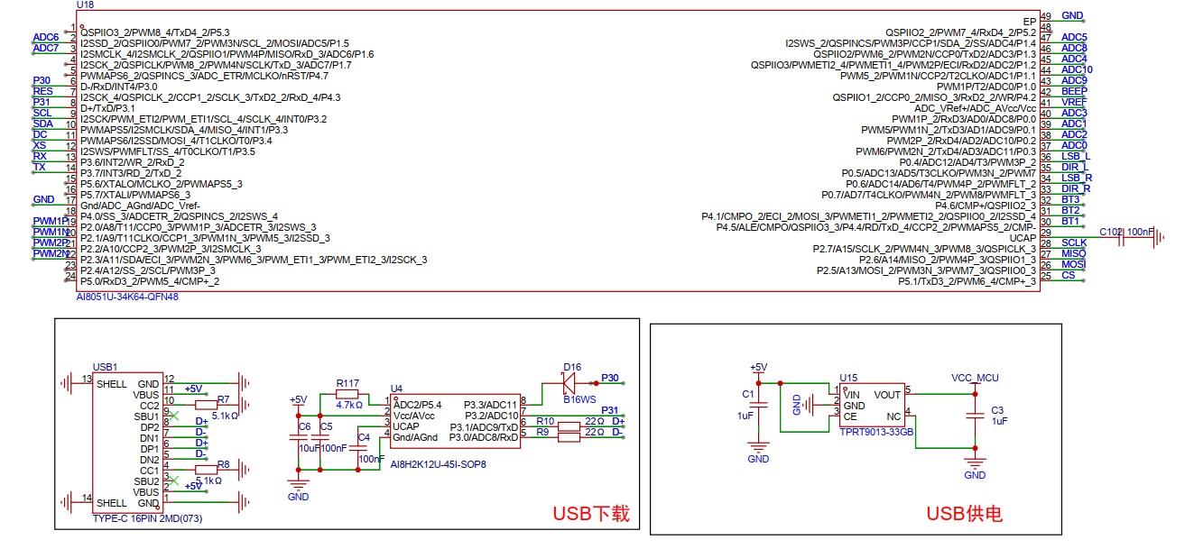

下载部分原理图如图,求大佬帮助。

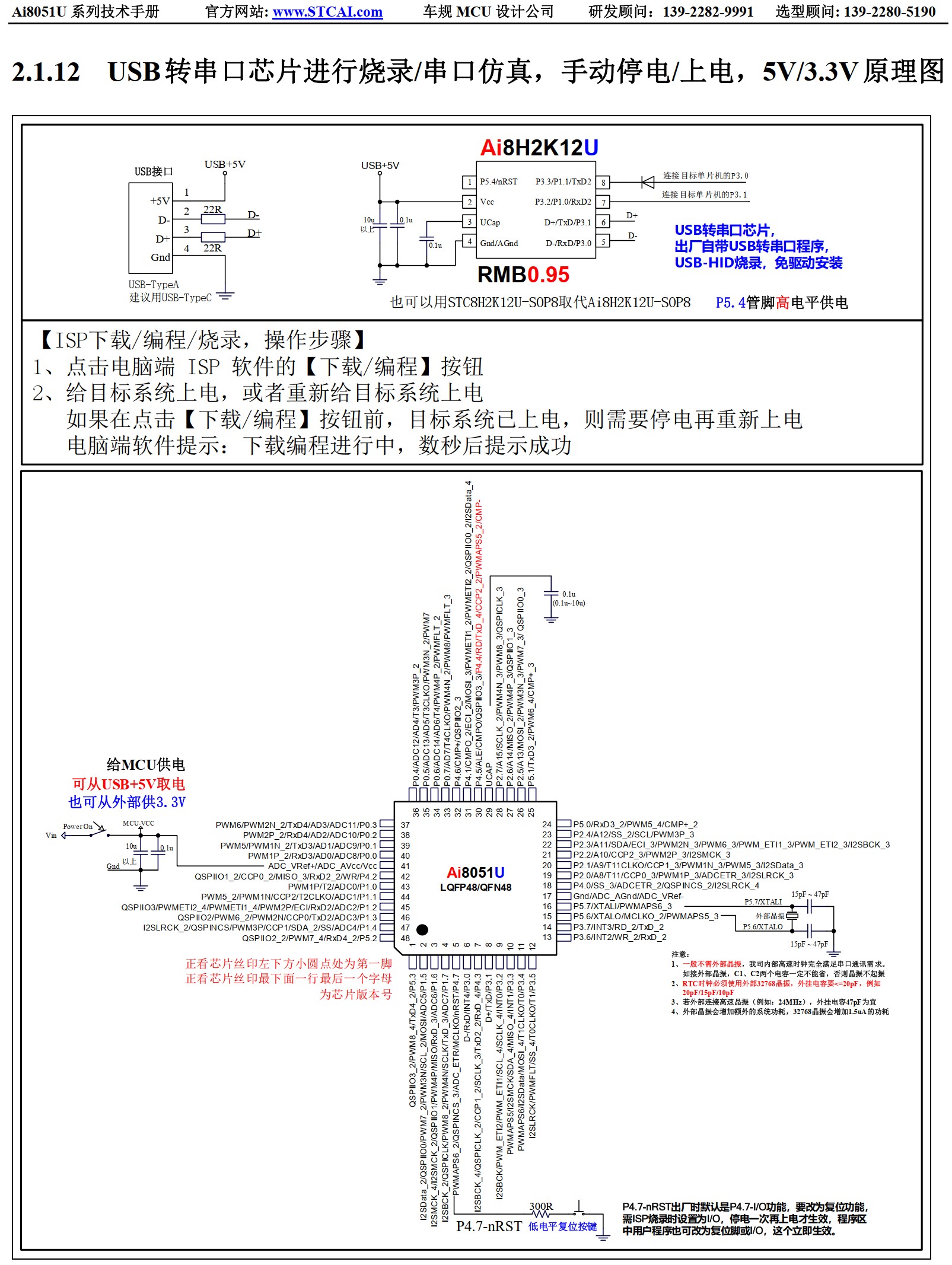

发表于 2025-2-23 01:07:11 来自手机 | 显示全部楼层
或者说通过usb转串口下载mcu还需要断电在上电吗

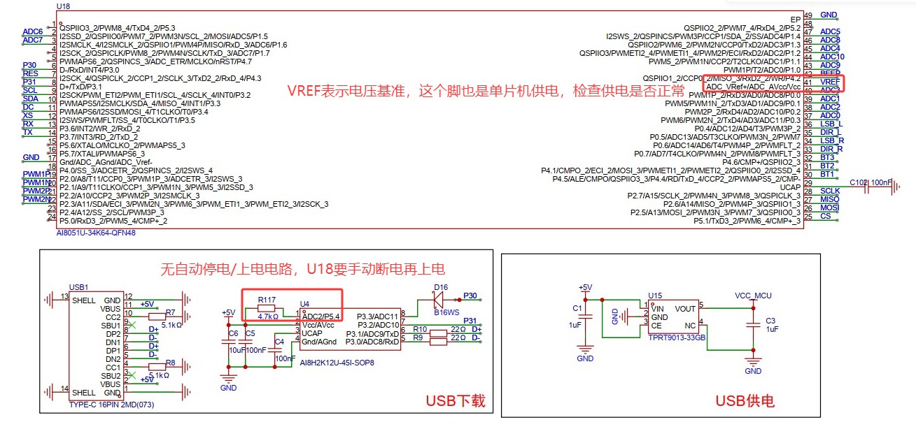

发表于 2025-2-23 10:00:36 | 显示全部楼层
没有断电复位电路,8051u不复位无法进入isp模式。除非8051u有不断电下载程序部分。否则必卡检测MCU。

so*** 发表于 2025-2-23 10:00
没有断电复位电路,8051u不复位无法进入isp模式。除非8051u有不断电下载程序部分。否则必卡检测MCU。 ...
所以我把USB给mcu供电断了,通过电池开关上电可行吗
可以,只要点下载后有断电上电就可以。  发表于 2025-2-23 12:50
