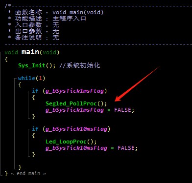

在主程序中调用void Segled_PollProc(void);这个函数即可,如下所示:
  • 打卡总天数:9
  • 最近打卡:2025-02-28 11:44:43
20
98
98
发表于 2025-2-22 11:06:55 | 显示全部楼层
1、为了简单期间,直接在main函数中轮询调用,当然设计了标志,每1ms调用一次
2、存在缺点:如果大循环中存在的事件比较大,浪费的时间比较久,则可能影响数码管的显示效果,这时可能需要抢占式任务或直接在定时器中调用
3、下步计划:试一下RTC,作一个小闹钟,配合按键等,可以直接用
