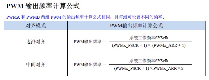

PWMB_CR1 |= 0x81;  //这个ARR预装载值怎么计算

ARR决定频率,按照需要的频率计算

PWMB_ARR = PWM_PERIOD; //ARR就是用于设置PWM周期
