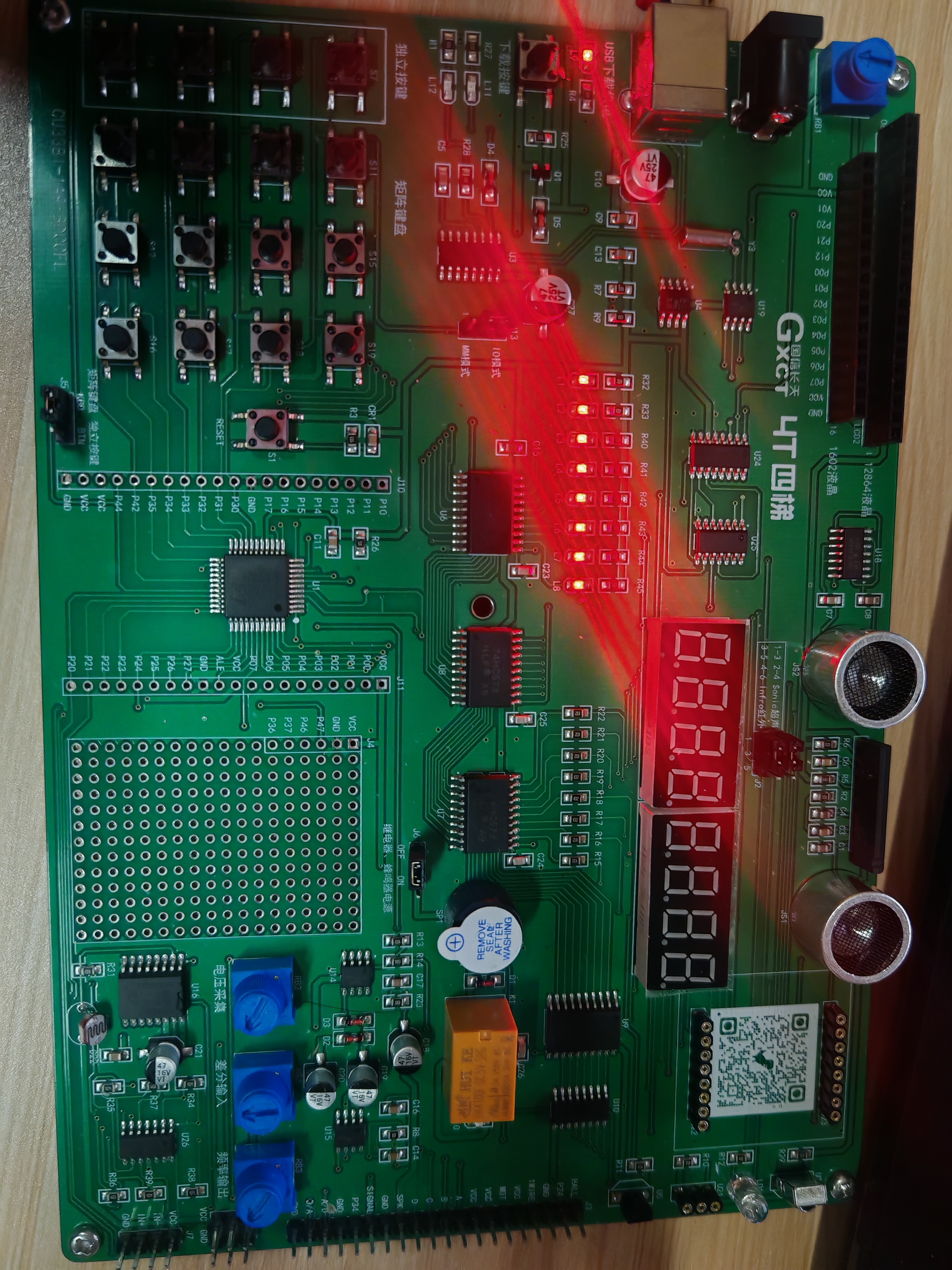

明明显示操作成功,代码也没有问题,就是单片机不按照代码显示呢,我是刚入门的小白,求各位指点。

你这个板子的LED似乎经过了锁存器,是这样的话就不能直接点亮
发原理图看看

看图LED通过U6,74HC573PW控制不能直接点亮。
