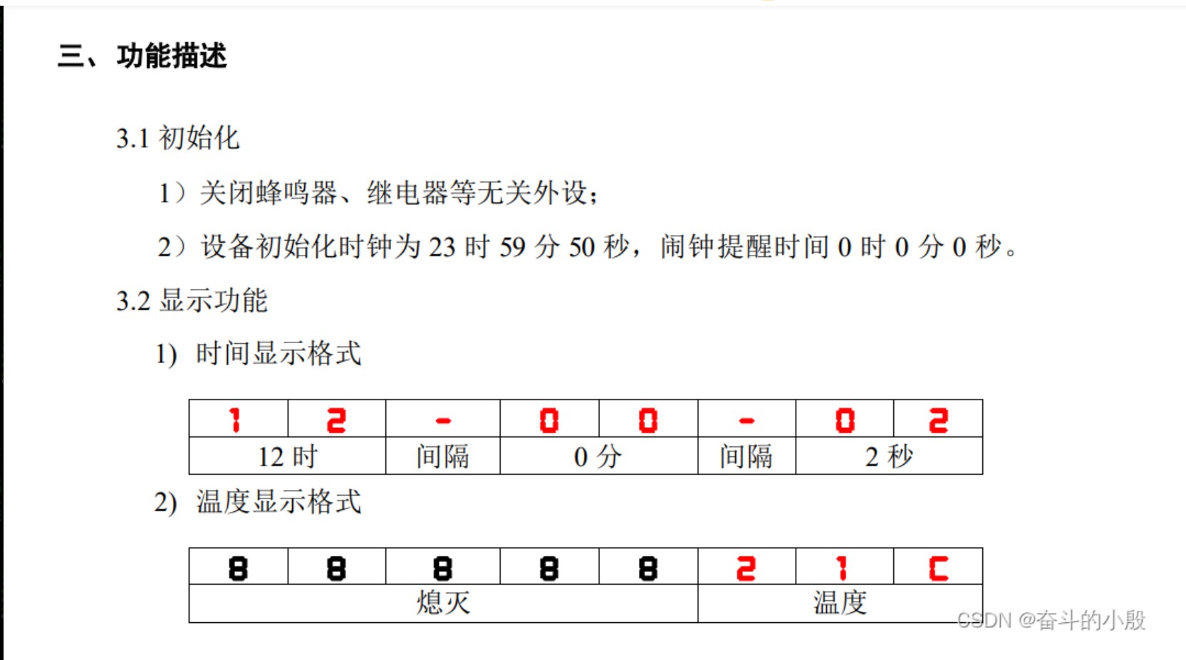

蓝桥杯第八届单片机省赛试题---多功能电子时钟实例代码
1、主频:12MHZ
2、功能:
(1)初始化
        关闭蜂鸣器、继电器等无关外设
        设备初始化时钟为23:59:50,闹钟提醒时间0:0:0
(2)显示功能
        时间显示格式
        XX  -- XX  -- XX
        时     分     秒
        温度显示格式
        日日日日日 XX C
           熄灭    温度

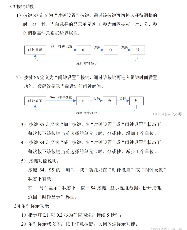

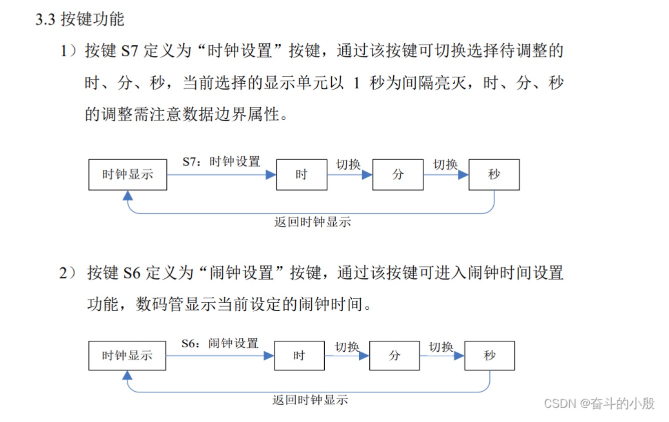

(3)按键功能
1、        按键S7定义为"时钟设置"按键,通过该按键可切换选择
        待调整的时分秒,当前选择的显示单元以1秒的间隔亮灭,
        时分秒调整需要注意边界属性
2、 按键S6定义为"闹钟设置"按键,通过该按键进入闹钟时间
        设置功能,数码管显示当前设定的闹钟时间
3、        按键S5定义为"加"按键,在"时钟设置"或"闹钟设置"状态
        下,每次按下该按键当前选择的单元(时、分、秒)增加1个
        单位
4、 按键S4定义为"减"按键,在"时钟设置"或"闹钟设置"状态
        下,每次按下该按键当前选择的单元(时、分、秒)减少1个
        单位
5、        按键功能说明
        按键S4、S5的加、减功能只在"时钟设置"或"闹钟设置"状态
        下有效;
        在"时钟显示"状态下,按下S4按键,显示温度数据,松开按键,
        返回"时钟显示"界面
(4)闹钟提示功能
1、        指示灯L1以0.2秒的间隔闪烁,持续5秒中
2、        闹钟提示状态下,按下任意按键,关闭闪烁提示功能
