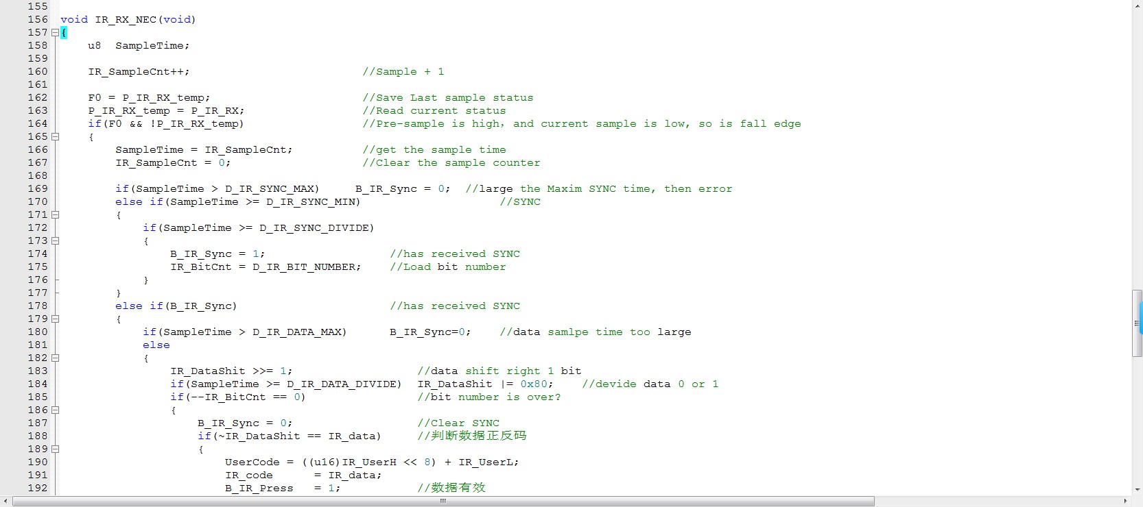

   F0 = P_IR_RX_temp;                      //Save Last sample status
    P_IR_RX_temp = P_IR_RX;                 //Read current status
    if(F0 && !P_IR_RX_temp)                 //请教下这句话怎么理解?
        SampleTime = IR_SampleCnt;          //get the sample time
        IR_SampleCnt = 0;

就这样理解:
上次高,这次低,下降沿

早上好啊,   bit B_1ms;          //1ms标志
u8  cnt_1ms;        //1ms基本计时
/*************  红外接收程序变量声明    **************/
sbit P_IR_RX = P3^5;    //定义红外接收输入IO口
u8  IR_SampleCnt;       //采样计数
u8  IR_BitCnt;          //编码位数
u8  IR_UserH;           //用户码(地址)高字节
u8  IR_UserL;           //用户码(地址)低字节
u8  IR_data;            //数据原码
u8  IR_DataShit;        //数据移位
bit P_IR_RX_temp;       //Last sample
bit B_IR_Sync;          //已收到同步标志
bit B_IR_Press;         //红外接收标志
u8  IR_code;            //红外键码
u16 UserCode;           //用户码
F0= P_IR_RX_temp;                      //Save Last sample status
    P_IR_RX_temp = P_IR_RX;                 //Read current status      //
   我的理解是 初始F0 = 0;   执行   P_IR_RX_temp = P_IR_RX后,P_IR_RX_temp变成低,再执行if(F0 && !P_IR_RX_temp)  条件不为真,不执行,请教下怎么理解?
