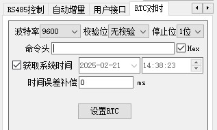

发表于 2025-2-21 14:39:25 | 显示全部楼层
不要在初始化时设置时间
用ISP软件的RTC对时功能,串口设置
