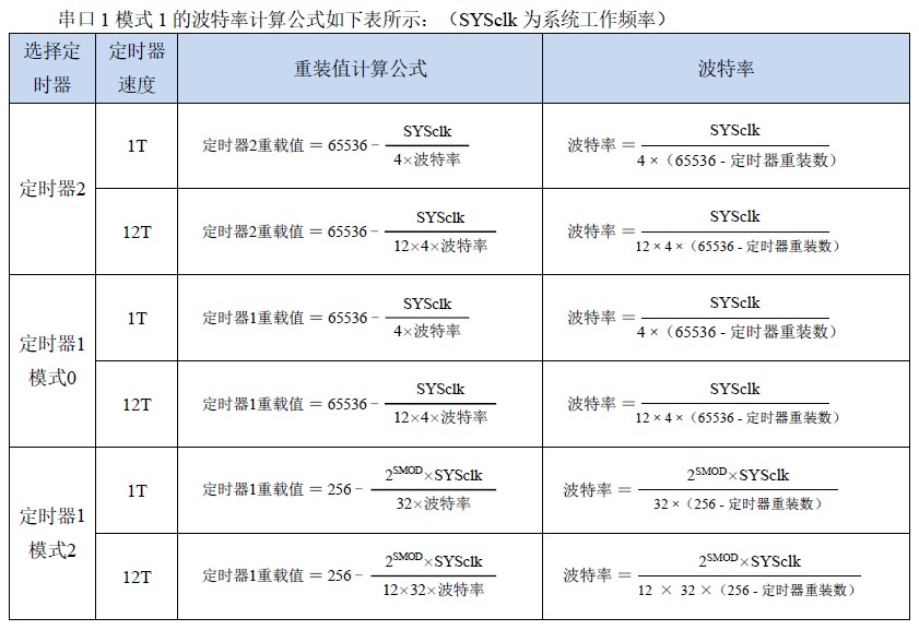

#define MAIN_Fosc       24000000UL
#define Baudrate        115200L
#define TM              (65536 -(MAIN_Fosc/Baudrate/4))    //哪位大佬给解释一下,这个如何理解呢?    65535 减去 x 是啥操作啊?      x 是晶振频率/波特率/4  这里为啥要除以4呢?   百思不得姐啊?
                                  1. 为了精确度的考虑? 把晶振振荡次数分割成波特率的4倍,这样不论是高电平时还是低电平时都能取到电平稳定时的最中间时刻的值?
                                  2. 那么65535又为啥要去减呢?用16位的宽度去表示1/4波特所耗时间的晶振振荡次数? 难道不是除法,而是减法?我是不是进入了思维误区?
    TL1  = TM;
    TH1  = TM>>8;

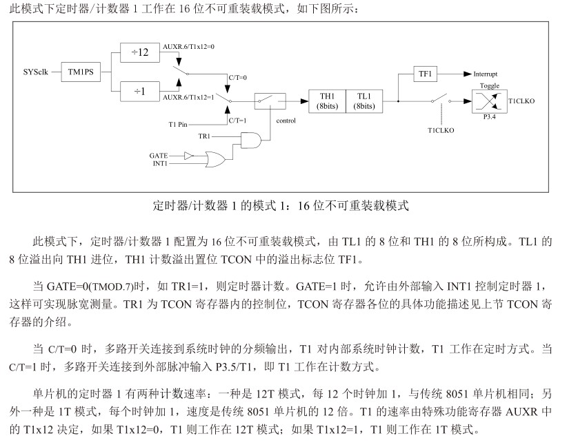

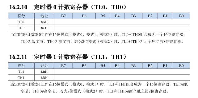

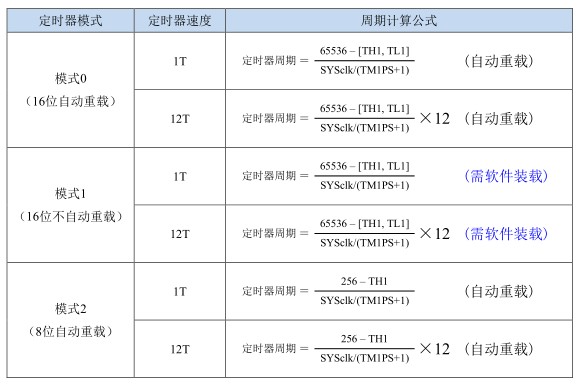

发表于 2025-2-20 21:16:02 | 显示全部楼层
  • 打卡总天数:589
  • 最近打卡:2025-10-20 00:00:36
86
6300
11816
发表于 2025-2-21 01:57:40 | 显示全部楼层
定时器是65535+1=0(65536)溢出时输出信号(请求中断或产生波特率或输出时钟)
要定时1个数,值是65535
要定时2个数,值是65534
要定时3个数,值是65533
所以定时几个数就是65536减几
除以4是MCU内部
硬件决定的,这是固定值,直接按公式计算就行
