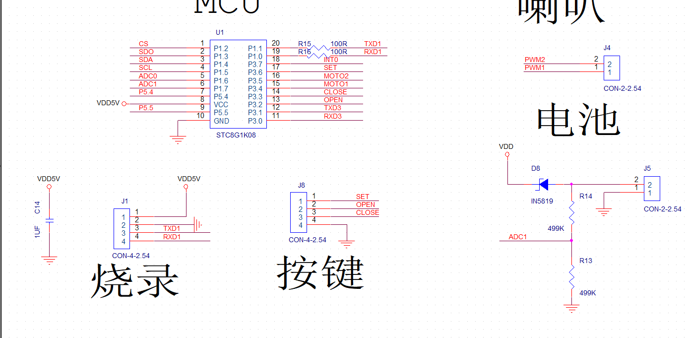

STC8G1K08掉电电流有54uA
发表于 2023-3-27 14:38:57 | 显示全部楼层
数字输入全部关闭了,电流就是不对。

发表于 2023-3-27 14:59:41 | 显示全部楼层
上你原理图的PDF,然后梁工给你个完整的测试程序
发表于 2023-3-27 15:32:45 | 显示全部楼层
外围电路仅保留了ADC1部分
发表于 2023-3-28 11:26:33 | 显示全部楼层
解决了,应该是电路上电容有问题,谢谢各位!

发表于 2023-3-28 11:32:53 | 显示全部楼层
那就是你电路上还有容易漏电的电解电容,你上图没给出来:)
