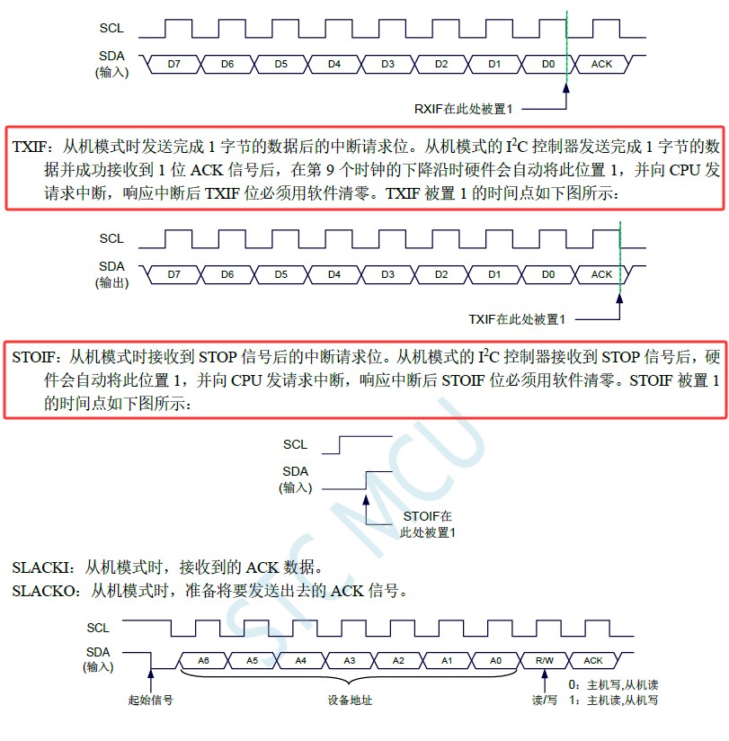

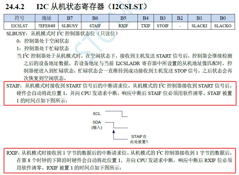

在数据手册13.2 32G 中断及中断优先级结构图中,
I2C 的中断标志位为 I2CIF,中断允许位 EI2CI
但是在后面的介绍中没有出现过这两个标志位,
在 24 章 I2C 总线中也没有这个两个位,
我想 I2C 应该是没有这两个位。这是在结构图上表示I2C的中断事件,就下图中对USB、CAN等中断的表示方法“USB事件”“CAN事件”。
请大佬们帮忙解答一下。

I2CIF是这5位
I2CIF=MSIF|STAIF|RXIF|TXIF|STOIF
