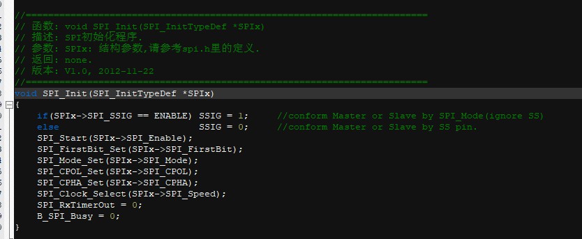

截图202502200828555270.jpg 截图202502200829167367.jpg 截图202502200829371833.jpg SPI我用第一张图的库函数配置就跑不起来,用下面的直接操作寄存器就能跑起来。

https://www.stcai.com/khs
Ai8051U创新风格库函数 代码下载
Ai8051U创新风格库函数 使用说明
Ai8051U传统风格库函数 代码下载
可以试试官网上的创新风格库函数,昨天刚更新的SPI部分
2025年2月19日 13点23分
-更新spi部分库函数
-SPI库函数支持3个SPI,分别是SPI0,SPI1(uart1的同步模式,开启后会占用串口1),SPI2(同上,占用串口2)
-SPI使用DMA发送和接收,同时提供一个spi_printf函数来进行操作
-spi_printf函数拥有Hex_Mode(单字节模式)和Buff_Mode(缓冲区模式)
-SPI配置函数同时也支持默认值和参数乱序输入
