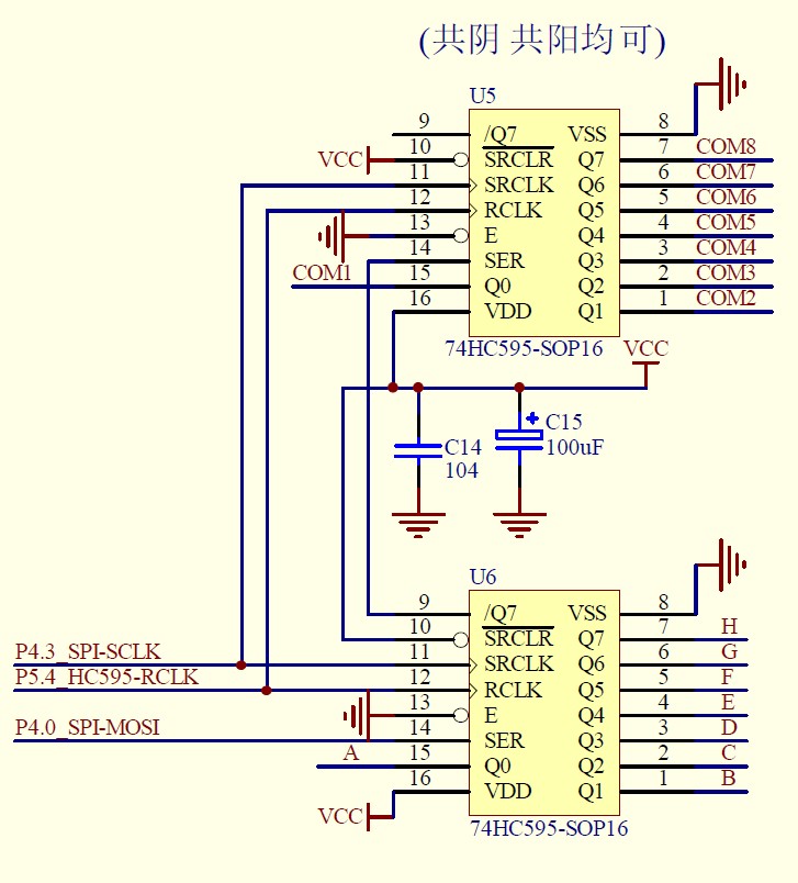

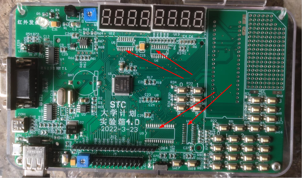

在微信服务号里买了一台IAP15W4K61S4试验箱,版本是V4.D。在微信里要了资料,说是资料是老版本。对照图片不一样,上面LED下面少了两个不知什么型号的芯片,下面也少了两个,感觉这个板子是个半成品。请问:这四个芯片是什么型号?缺少它们行吗?难道没有新版本的资料吗?感觉电路差别大!

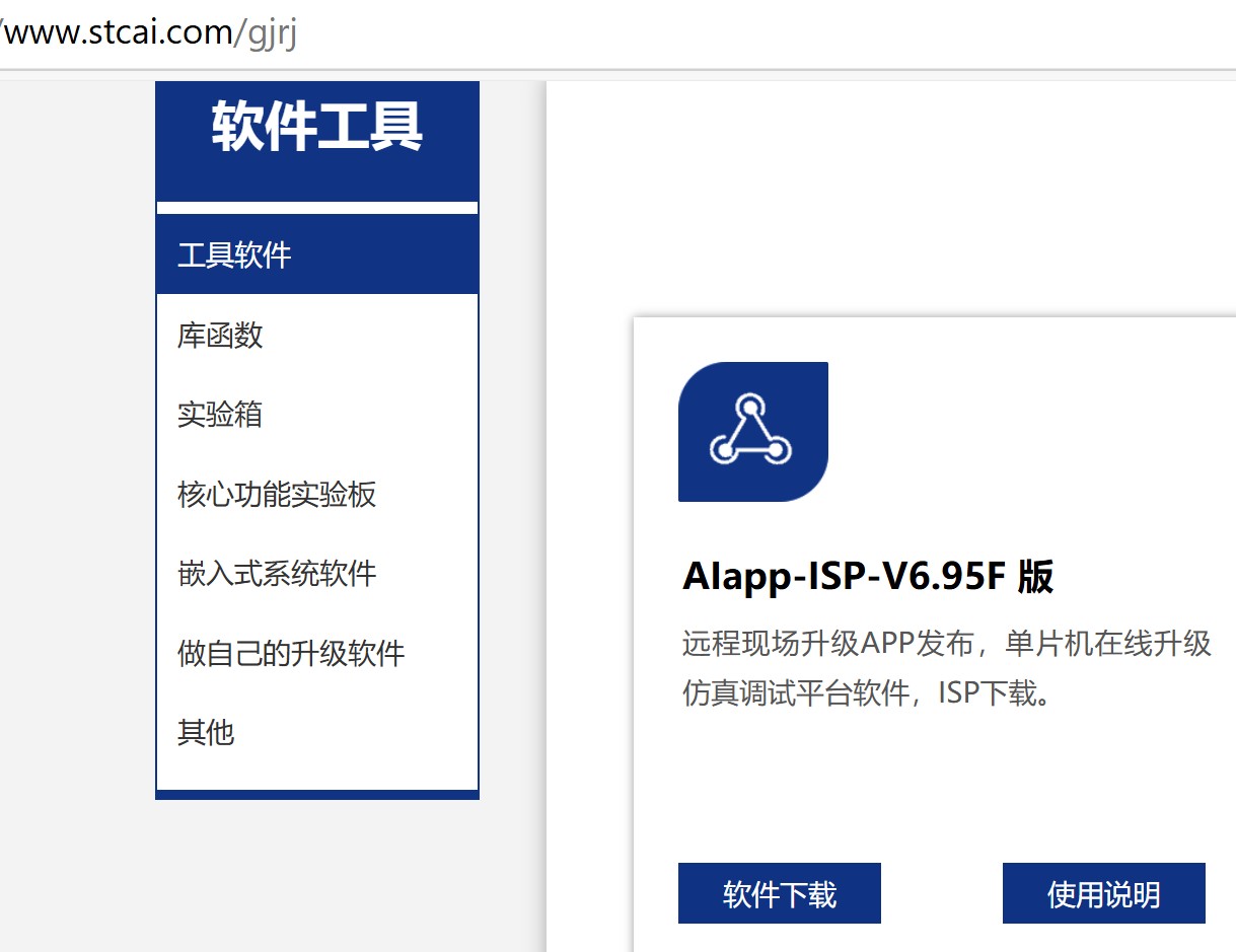

官网:
https://www.stcai.com/
实验箱:
https://www.stcai.com/syx
但这里好像没有这款
找找老资料,找到了相似的老款实验箱4的资料

这是 IAP15F2K61S2的实验箱,焊的管脚兼容的 STC15W4K系列

实验箱4.D-SCH-2022-3-23.pdf (157.46 KB, 下载次数: 132)
这个正确  发表于 2025-2-19 16:57

IAP15W4K61S4试验箱,版本是V4.D的,与早期的程序通不通用?缺少的芯片要自己补上去才能做实验吗?

 楼主| 发表于 2025-2-20 14:37:06 | 显示全部楼层
神*** 发表于 2025-2-19 19:43
直接用,不缺东西
不添上两个595芯片,还真不行,自己找了两个焊上了
