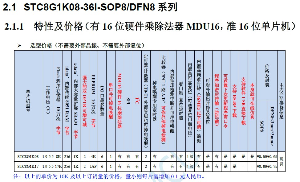

我的单片机是新款flash有17k,8G1K17,但是keil目前只能选择同类型的8kflash,8G1K08,我写的数组比较大,导致我不能正常编译。如何在keil中修改编译的最大容量

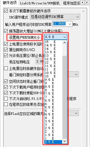

keil里直接选64K
IAP型号的EEPROM大小可自定义
实际大小在AI ISP软件中设置
编译时看编译信息,如果使用EEPROM,code不能大于17K减EEPROM大小
如果使用IAP,则EEPROM要设置17K,覆盖全部code区
不使用IAP则EEPROM随意设置,建议保持默认的0.5K即可

我前段时间写了一个软件锁要读日期, 是用的IAP,我在AI ISP软件上设置EEPROM是17k才可以正常用,设置别的大小直接用不了,所以使用IAP,EEPROM要设置17K
