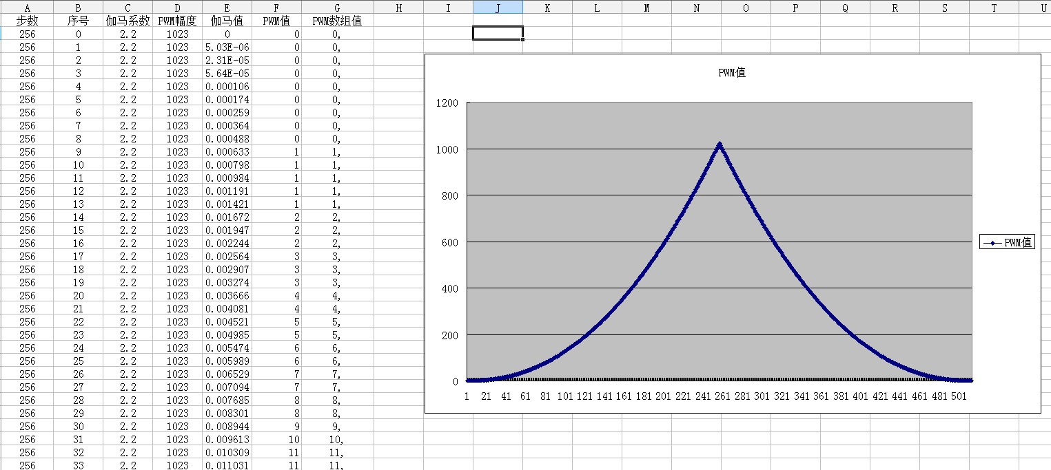

发表于 2025-2-20 15:50:41 | 显示全部楼层
呼吸灯使用伽玛校正,我给一个EXCEL表参考:
呼吸灯-伽马系数计算.xls (142 KB, 下载次数: 97)

 楼主| 发表于 2025-2-21 11:25:55 | 显示全部楼层
太高深了,我一个大学考不上的家伙哈哈哈,还是老梁专业👍
客气了,就一个指数计算表而已  详情 回复 发表于 2025-2-21 11:43

发表于 2025-2-21 11:43:32 | 显示全部楼层
客气了,就一个指数计算表而已
