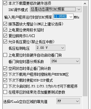

    } 截图202502182333165222.jpg 设置eeprom 的那一项也不见 ,不知是不是那设置错误了,放在一运行就复位了

型号选错或者该型号没eeprom吧,或者eeprom固定的

MCU什么型号
